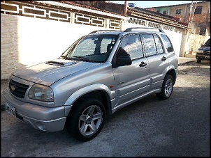

    Pensei em viajar e acabei encontrando um Custo x Benefício interessante na Tracker Diesel 2001 com motor Mazda.Adquirida em novembro de 2015 com algumas coisas a fazer.
    Aos poucos vou listando tudo o que está sendo feito para deixá-la 100% pronta para grandes viagens!

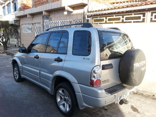

    Tracker Diesel 2001 Mazda -  O Anquilossauro-815503083940053.jpgTracker Diesel 2001 Mazda -  O Anquilossauro-810503086271953.jpgTracker Diesel 2001 Mazda -  O Anquilossauro-811503084795272.jpgTracker Diesel 2001 Mazda -  O Anquilossauro-812503089070233.jpg

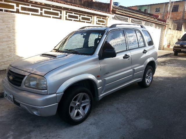

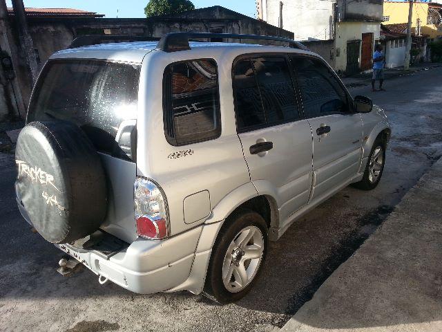

    E assim ela veio, com cerca de 112.500 km rodados, muito pouco para um carro que fez 15 anos.
    Mas, apesar de ter vindo com uma vasta lista de peças novas recém trocadas, também veio com alguns problemas que aos poucos vamos resolvendo e contando por aqui...

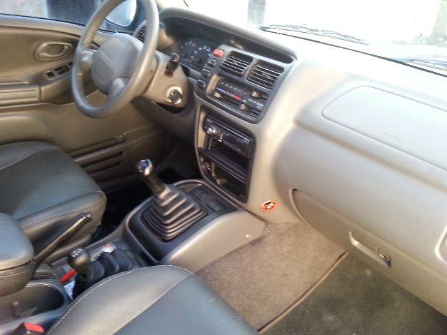

    Tracker Diesel 2001 Mazda -  O Anquilossauro-03-min.jpgTracker Diesel 2001 Mazda -  O Anquilossauro-04-min.jpg

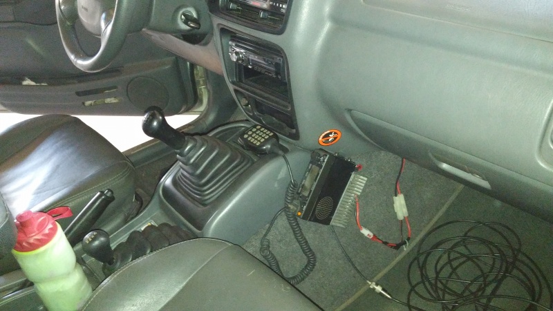

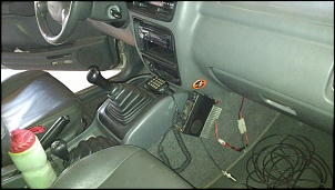

    Aí estão as fotos do painel do sensor de temperatura, abaixo dele o botão dos faróis de neblina
    Não curti muito a instalação do rádio VHF nesse lugar. Mais pra frente vou tentar instalar no painel abaixo do Cd Player que pretendo trocar por um DVD Player.

    Usuário Avatar de mfdomingues
    05/06/2015
    1,268
    Agradecimentos: 57
    Citação Postado originalmente por Fernando Camelier Ver Post
    Programei com 90º inicialmente, mas devo colocar mesmo nos 95º.
    Estou ainda tentando ganhar confiança no carro na estrada... É um carro com 15 anos e não posso me dar ao luxo de uma quebra no meio do caminho. Percebi que as peças são difíceis de encontrar e caras.
    Ainda tenho muita coisa pra contar (risos)
    As peças até que não são tão difíceis de encontrar, mas, são compatíveis com um motor diesel, alias, se for comparar com Toyotas, troller etc vai achar uma pechincha.
    Tenho um motor destes na minha viatura e recentemente só não troquei o bloco, o restante é quase tudo novo. Encontrei com certa facilidade e em diversos preços, enfim, boa sorte e a viatura ta linda e pouco rodada.
    O VHF ficou muito baixo, além dos chutes que ele vai levar tem a questão da água (caso tenha que passar em algum rio), pensou em colocar no teto? Embutido no forro? Acho que fica bem legal, a única coisa ruim é fiscalização.

    Citação Postado originalmente por mfdomingues Ver Post
    Sou fiscal da Anatel (risos)
    Eu sou um dos caras que fiscaliza isso, mas é tranquilo. Até ajudo o pessoal daqui da Bahia a conseguir suas licenças.
    Realmente está baixo e penso em uma solução que deverá ser mesmo no painel.

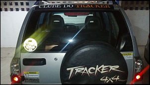

    A iluminação frontal estava bem fraca, além da instalação do farol auxiliar, também foi feito um polimento dos faróis, o que deixou a viatura com aspecto de nova.
    Entrei no Clube do Tracker da Bahia e sou o membro nº 110. Então foi o momento de plotar a viatura com alguns adesivos.
    Tracker Diesel 2001 Mazda -  O Anquilossauro-02-min.jpgTracker Diesel 2001 Mazda -  O Anquilossauro-06-min.jpg
