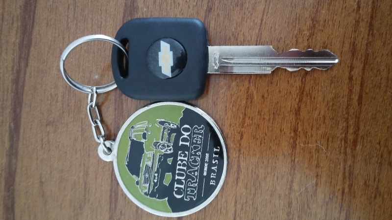

    Como tinha comentado antes, o Anquilossauro veio com uma chave tipo canivete de péssima qualidade.
    Foi providenciada uma cópia nova. Aos poucos vamos fazendo os "acertos" para que ele tenha um pouco mais de qualidade.
    Anexo 541291

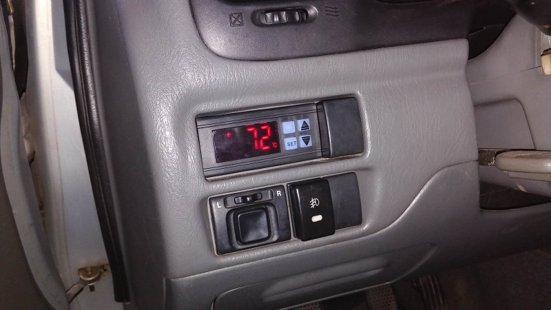

    Aí estão as fotos do painel do sensor de temperatura, abaixo dele o botão dos faróis de neblina
    Não curti muito a instalação do rádio VHF nesse lugar. Mais pra frente vou tentar instalar no painel abaixo do Cd Player que pretendo trocar por um DVD Player.
    Bacana seu post.
    Pode indicar qual marca/modelo do sensor de temperatura?
    e fazendo um gancho para quem tem a Tracker gasolina: há necessidade do sensor em motores standard (nada mexido nele)??

    Fala Lambreta!
    Comprei o sensor no Mercado Livre e não tenho visto dele ultimamente, não possui uma marca específica, infelizmente.
    Aqui em Salvador, no Clube do Tracker que eu saiba, nenhum dos integrantes do grupo que possuem veículos com motor a gasolina usa sensor. Para esse motor não há necessidade, desde que você mantenha o sistema de arrefecimento sempre limpo e revisado.
    Recebi a orientação de usar o sensor por um amigo que teve uma tracker com motor Mazda e de acordo com relatos do fórum específico desse motor aqui na 4x4 Brasil. Muitos dizem que um aquecimento repentino pode comprometer o cabeçote que é de alumínio e o uso desse sensor me alerta quando a temperatura está chegando no limite.
    Apesar do Domingues ter dito abaixo que 90º era pouco, cheguei a esse número após verificar que a temperatura que o sensor apresenta em uso normal na estrada fica em torno de 74º e em engarrafamentos e trânsito pesado chega a 86º.
    Após fazer a revisão do radiador e trocar as mangueiras o sensor nunca tocou o alarme.

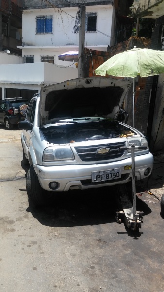

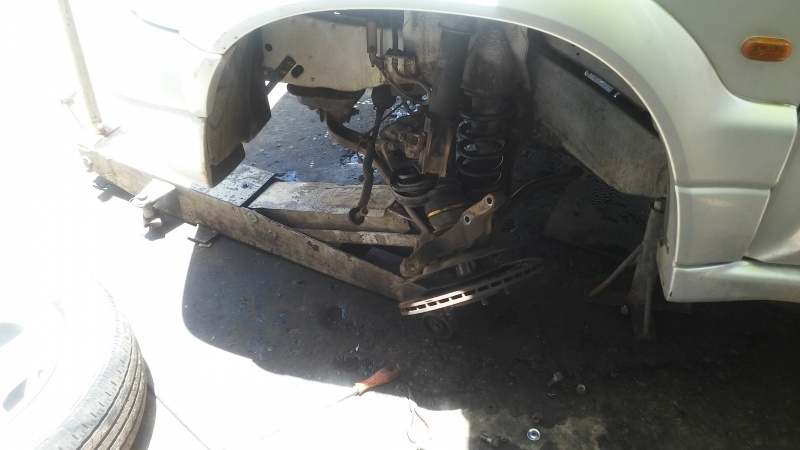

    Mãos a obra novamente e mais uma visita a Bobô deixou o motor forte como um canhão nervoso.
    Foram feitas algumas pequenas correções na suspensão com troca de braços articuladores e bieletas e um alinhamento de direção.
    Os ruídos foram embora e agora passei a confiar mais no Anquilossauro.

    Ajustes no motor
    Anexo 543806
    Ajustes na suspensão
