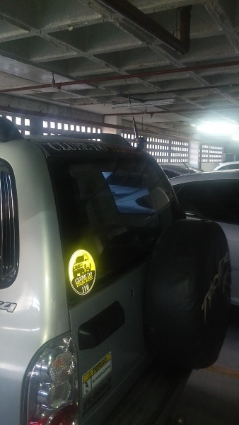

    Repopsicionei a antena do VHF para que tenha uma melhor recepção dos sinais.
    Com a potência do pequeno Kenwood aferida em 45 watts, a distância em campo aberto poderá chegar a mais de 40 km.

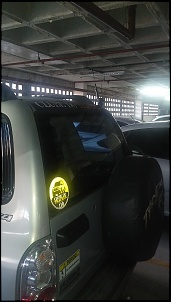

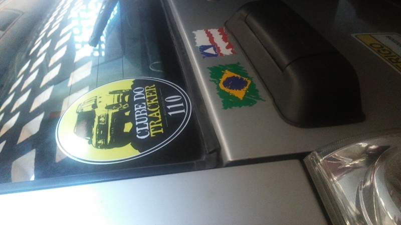

    Chegaram os adesivos
    Os nomes
    E as bandeiras

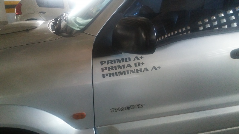

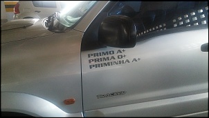

    Agora devidamente identificado
