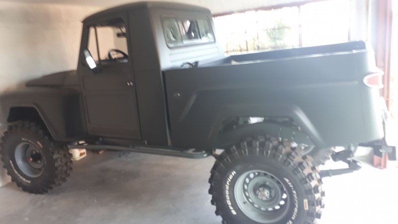

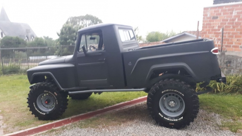

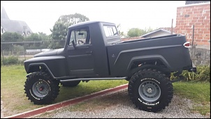

    E ai pessoal. E Jaque voltou a estrada essa semana.
    Ainda sem o eixo dianteiro funcionando já que as RCV não couberam. O eixo esta empenado.
    Se alguém tiver um eixo dianteiro de F75/Rural sobrando me avise eheheh
    E por terminar mais alguns detalhes. Mas o que importa é que ela se movimenta sozinha heheheh.
    Poucas fotos por enquanto que estamos na correria. Na sequencia posto mais.
    Abraço.

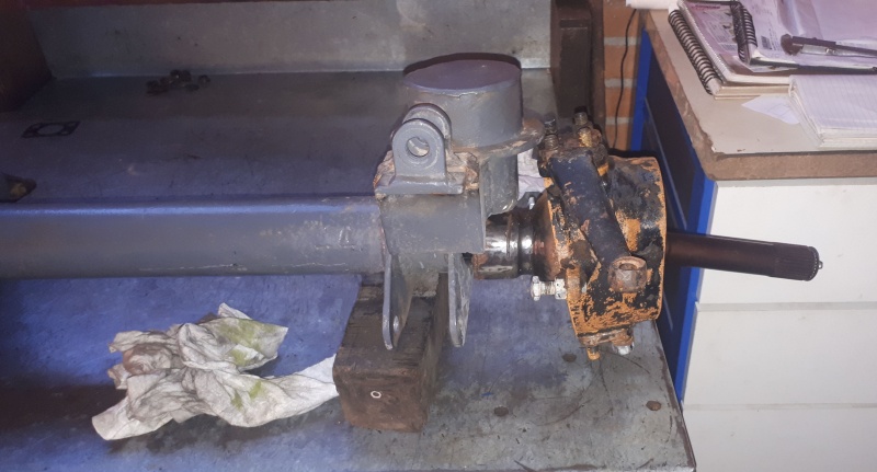

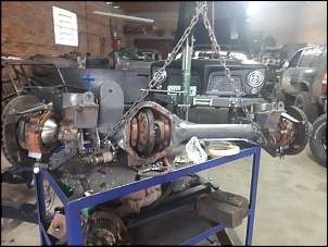

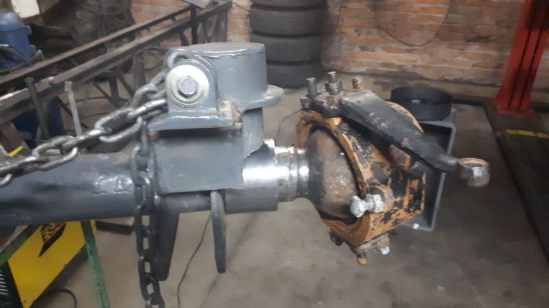

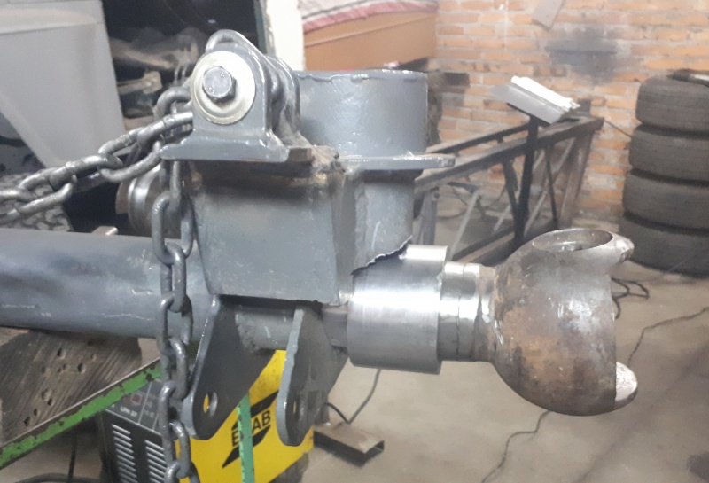

    Obra seguindo por aqui. Depois de usar ela uns 40 dias agora voltou pra oficina pra terminar varias detalhes.
    O principal é o problema do eixo dianteiro. Comprei a Homocinéticas RCV, porem meu eixo dianteiro esta torto e as benditas não entram. As RCV entram na bolota do eixo Willis mas ficam no limite, praticamente raspando.
    Depois de vários cálculos e consultas resolvi fazer um eixo híbrido.
    Já que teria que retirar os suportes e praticamente limpar o eixo por fora pra resolver o problema do eixo torto e ainda assim ficaria bem justo, sem margem de erro.
    Por isso vou usar a parte central, popular "porquinho" da picape, Dana 44, porem as pontas carcaça (bolota) e o montante (frigideira) da bandeirante.
    Aproveito que teria que desmontar o eixo e já faço esse upgrade nele, me livrando dos rolamentos cônico do Willis, que são muito pequenos e vivem incomodando, passando pros de Toyota que são maiores e mais reforçados.
    Se for preciso, vamos trocar o tubo do eixo pra que fique reto e reforçando.
    E segue o baile...

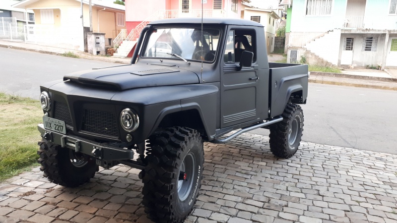

    E segue a obra.

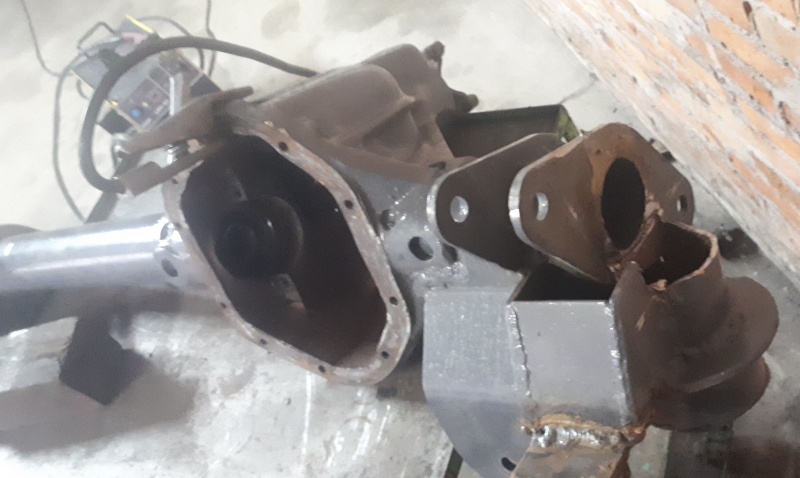

    A principio não precisa trocar o tubo e tirar todos os suportes.
    Só "enxertar" as pontas de carcaça da bandeirante.

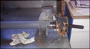

    Mais umas fotos do eixo dianteiro. Agora na pré-montagem.

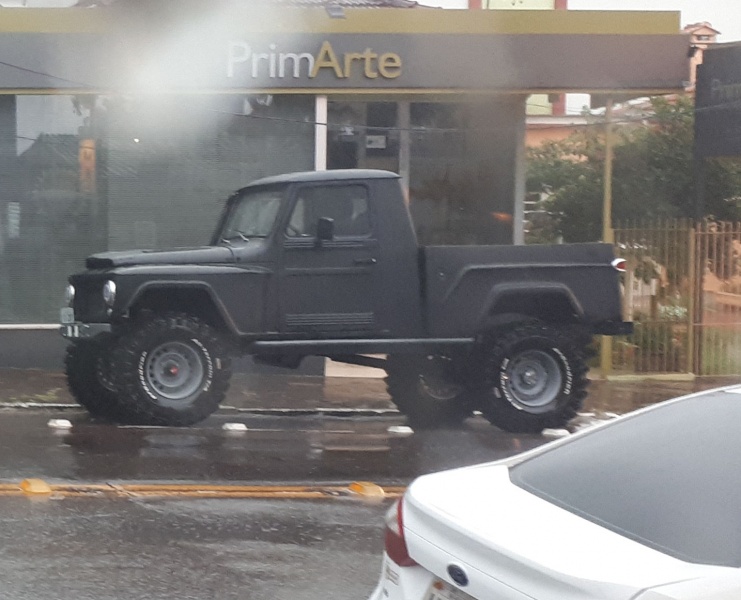

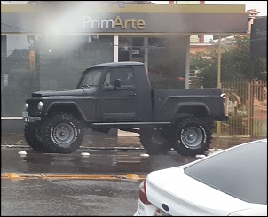

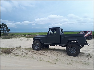

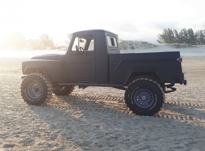

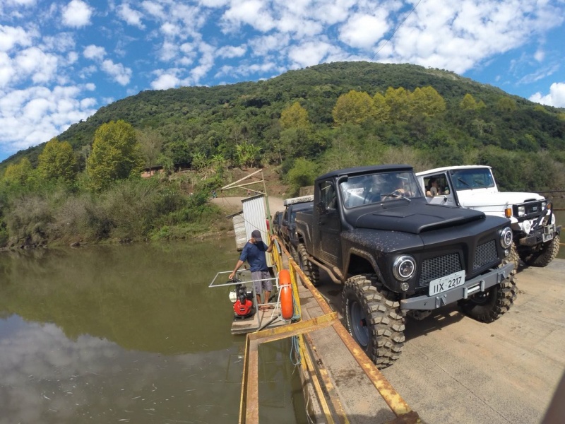

    Depois de 2 meses, muita correria e imprevistos a Jaque voltou a ativa.
    Na saída da oficina tive mais um imprevisto com uma falha de motor, na busca pelo problema acabei achando alguns problemas na injeção eletrônica, pra só depois descobrir que o que me deixou a pé foi sujeira no tanque. A junta da boia se desmanchou e estava entupindo o pescador do tanque.
    Mas por fim consegui ir a praia com ela (em torno de 180km de distancia) e acabei conhecendo o Tuia (mais uns 60km da onde eu estava), famosa trilha nas dunas na beira das lagoa do RS entre Nova Tramandai e Cidreira.
    Foi em voltou sem maiores imprevistos, um vazamentinho aqui, outro ali, um pivô folgado e etc. Na trilha o guincho mecânico se recusou a funcionar já que o cardam soltou numa da emendas.
    Agora seguindo nos ajustes (pelos próximo ano...)
