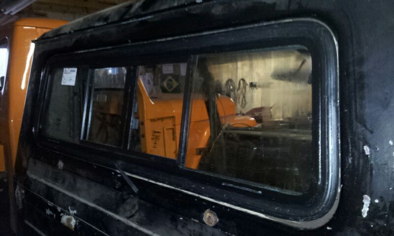

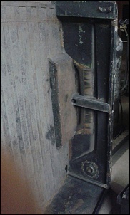

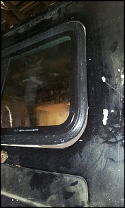

    Outra melhoria que consegui com a ajuda de um picapeiro foi a produção do vigia traseiro com abertura, já que no verão a picape vira um forno. Ainda mais a minha que é preta.
    Lembro que a janela foi produzida com a medida externa do vidro original e por isso não foi preciso mexer na lataria.
    A janela já veio com as borrachas e os vidros montadas. Pronta para por no lugar.

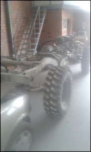

    Pneus montados e acho que definitivos.
    Miniaturas de Anexos Miniaturas de Anexos F75 Estendida - Jaque-picape-pneus.jpg
    Jeferson
    F75 Estendida 4.1I; Cambio 5M e tcase Band; Guincho Mec Diant e Elétrico Tras

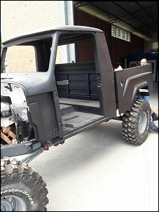

    Tem mais uma foto que mostra como ficou a caçamba com os para-lamas rebaixados e a coluna central refeita.
    Abraço.
    Miniaturas de Anexos Miniaturas de Anexos F75 Estendida - Jaque-cacamba-interna.jpg   F75 Estendida - Jaque-redoque-indo-chapear.jpg

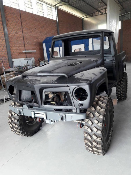

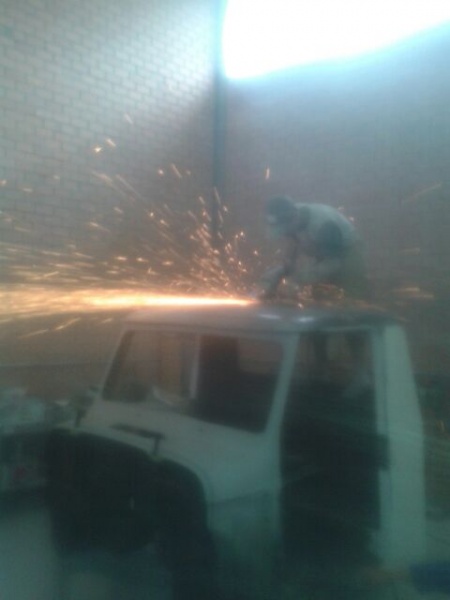

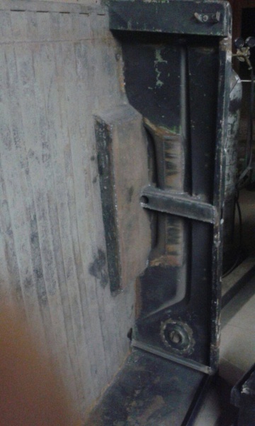

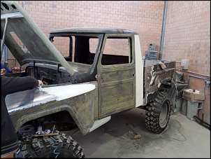

    Opa, segue algumas imagens da obra em andamento.
    Miniaturas de Anexos Miniaturas de Anexos F75 Estendida - Jaque-chapeacao-1-.jpg   F75 Estendida - Jaque-chapeacao-2-.jpg   F75 Estendida - Jaque-chapeacao-3-.jpg   F75 Estendida - Jaque-chapeacao-6-.jpg   F75 Estendida - Jaque-chapeacao-4-.jpg

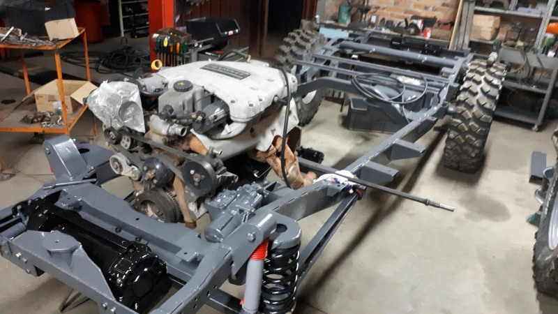

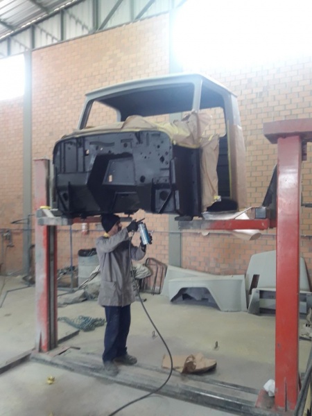

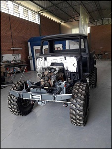

    Bom dia, imagens dessa semana do andamento da obra.
    Semana que vem eletricista.
    Miniaturas de Anexos Miniaturas de Anexos F75 Estendida - Jaque-chassis-pintado-1-.jpg   F75 Estendida - Jaque-chapeacao-4-.jpg   F75 Estendida - Jaque-chapeacao-5-.jpg   F75 Estendida - Jaque-chapeacao-1-.jpg   F75 Estendida - Jaque-chapeacao-2-.jpg
