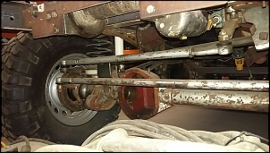

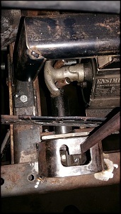

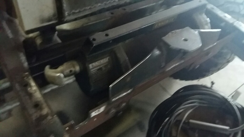

    Voltando as fotos prometidas.

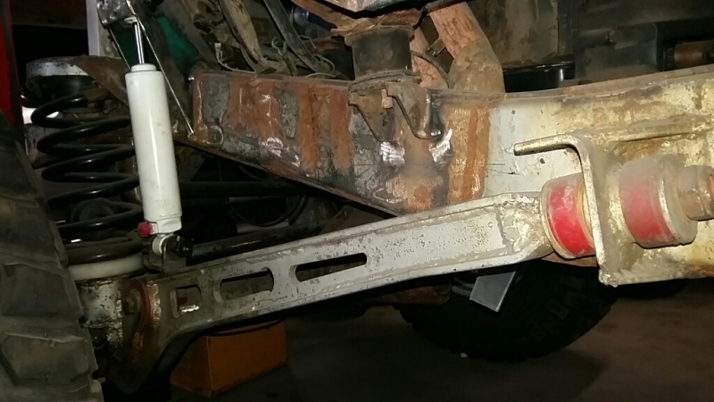

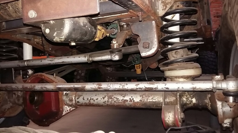

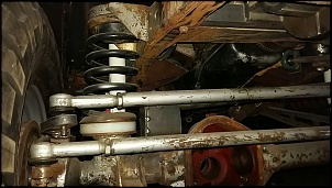

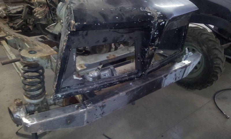

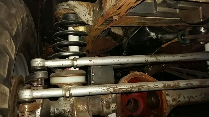

    Hercilio Neto, segue mais umas imagens agora com a suspa praticamente pronta. Falta só o amortecedor de direção.
    Lembrando que a parte de fixação das molas tanto no eixo quanto no chassis não mexi.
    Fiz essa instalação em 2009 e funcionou razoavelmente bem, e principalmente, muito forte e confiável.
    Só a Panhard que não tinha ficado bom e que consertamos agora. E pra isso foi preciso acertar as barras de direção tb.
    Pra esse sistema de suspensão, quanto mais na horizontal ficar a panhard e a barra de direção que sai do setor, melhor é e a dirigibilidade.
    Confesso que não gostei muito da posição dos amortecedores mas não tem o que fazer sem ter que mexer em muita coisa. Então acho que vai ficar por ai...

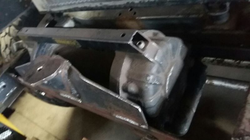

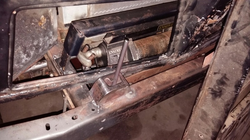

    Schumaum, nas mesmas fotos da pra ter uma ideia da instalação do guincho e o entrevero que foi cruzar o cardam com o braço pitman do setor, já que ficam bem próximos.
    Não tinha o bico em cima agora, mas na peça de lata foi retirado quase toda a parte inferior interna do bico e aquela travessa aonde faz a fixação original. Agora, será feito por dentro do bico, junto a parte central, um suporte pra casar com o suporte logo acima do guincho. Vai umas fotos mais antigas do bico.
    E tivemos que criar um sistema pra liberar e travar o rolo já que a alavanca do guincho fico embaixo do bico e sem acesso.
    Pra isso o Gustavo (Mecânica Da Lama) se puxou e fez um sistema muito bacana, faltando apenas alguns ajustes. Essa foto tb é um pouco antiga já que agora não usa mais aquele arco que aparece dentro do bico.
    Acho que por hoje é isso. Abraço.

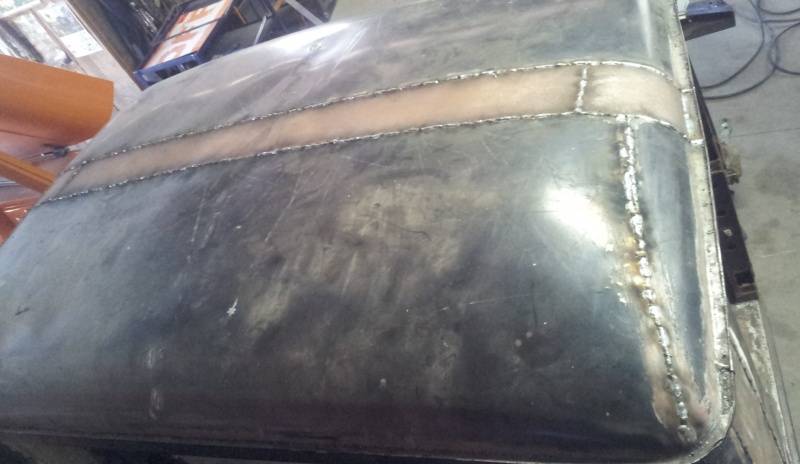

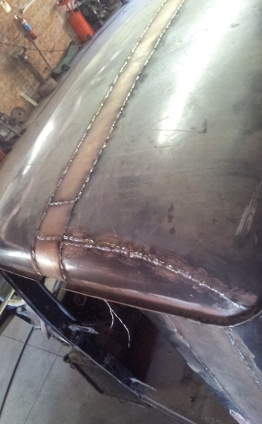

    Galera, valeu pelos comentários.
    E seguindo a história do "já que".

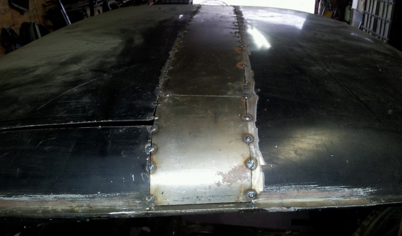

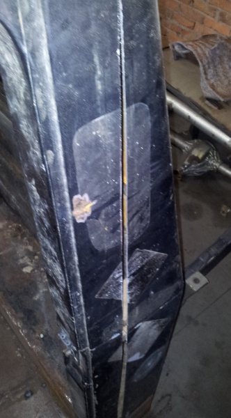

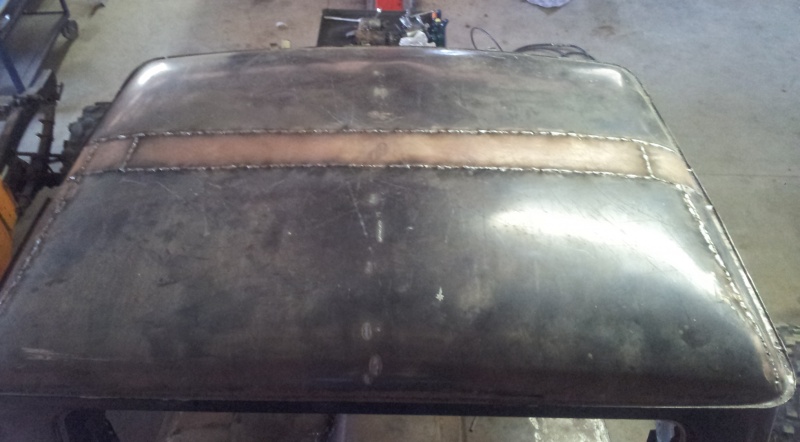

    No primeiro ano em que a F75 ficou parada acabei comprando uma Ranger 2001 cabine simples para uso mais em passeios. Com essa Ranger percebi como é importante ficar bem posicionado e confortável para dirigir principalmente na questão do posicionamento do banco, alavanca, pedais e volante.
    A F75 nunca foi um primor de conforto, principalmente depois que coloquei o banco concha, já que deixando uma inclinação legal para as costas e para que te puxe pra dentro do banco, a cabeceira do banco pegava no vidro traseiro empurrando todo o banco pra frente e com isso deixando as pernas dobradas e "meio amontoadas".
    Com isso entendi que teria que fazer alguma coisa na picape de trilha pra melhorar isso. Primeiro surgiu a ideia de mexer só na estrutura do vidro traseiro colocando ele mais pra fora. Mas comecei a imaginar e projetar a mudança e isso não me agradou. Até já tínhamos comentados de estender a cabine pela complexidade da mudança eu ainda relutava.
    Fiquei um bom tempo buscando alguma outro solução mas acho que não tem pq não encontrei eheheh.
    Mas depois de quase pronta a lata quanto aos concertos, decidi cortar a cabine e aumentar 12 cm depois da porta e diminuir esses 12 cm na parte dianteira da carroceria mantendo o entre eixo. Como o teto é bem arredondado próximo aos cantos e em formato de trapézio se olhado de cima tivemos que fazer um corte sob a calha e cortar a folha do teto bem no meio, a fim de minimizar esses problemas de ângulos para soldagem.
    Segue umas fotos...

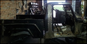

    Deixa ver seu eu entendi direito, vc estendeu a cabine pra trás, mas encurtou na frente, é isso?

    Aumentou a cabine na parte de trás e diminuiu a "Caçamba" na parte da frente, correto?

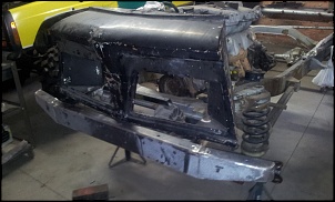

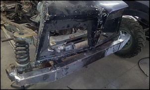

    Opa, Tuna acho que me atrapalhei na descrição, mas o Lucas matou.

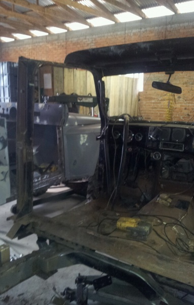

    A medida que acrescentei no comprimento da cabine, eu encurtei na parte dianteira da carroceria mantendo o entre eixos com a medida original.
    Aproveitei que as colunas dianteiras, a travessa superior e folha de fechamento da parte dianteira da carroceria estava ruins e cortei fora inteiro. Agora no fechamento colocamos uma folha nova e as colunas e a barra superior serão feitas novas.
    Dic, até cogitei estender ela mais um pouco e por o vidro, porem a informação que recebi é que aqui no estado se colocar o vidro tem que fazer vistoria no Inmetro. Como o RS é o pior estado que tenho informação pra fazer esses tramites de Inmetro e documentação, optei por não por o vidro e assim evitar essa turma que vive procurando cabelo em ovo hehehe.
    Segue mais umas fotos e ai da pra perceber o corte na carroceria.

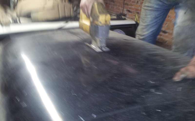

    Mais umas fotos...

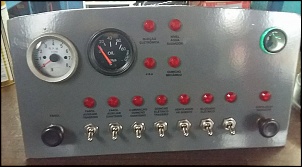

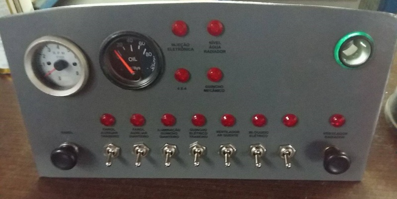

    Opa, depois do inicio do tópico sobre a picape acho que já apareceu o nome da bendita: Jaque.
    Depois de tantos "já que" não tem como ter outro nome hehehe
    Bom, como a coisa esta devagar $$$ vamos fazendo e comprando coisas menores.

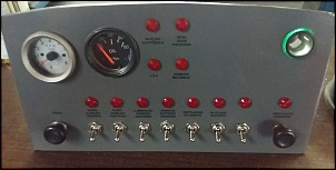

    Segue imagem do volante Shutt que apareceu de oportunidade. A cor não é a melhor mas por hora vou montar assim, mas depois pretendo jatear e pintar de preto ou cinza ou deixar na cor alumínio.
    E da pra ter uma ideia com a coluna escamoteável que é a mesma que irei usar na Jaque.
    Tem também foto do painel central que montei. Como tinha essa parte central com vários recortes e furos e vários botões e luzes que serão instalados, em conversa com o eletricista, optei por fazer um painel externo que vai parafusado na parte central do painel.
    Na montagem deste painel busquei usar botões que não usem relé, já que vivem molhados e úmidos e reles e agua não combinam.
    E sem contar na praticidade na manutenção, pois o painel poderá ser removido ou afastado facilitando o acesso.
    E pra completar fiz um adesivo de todo o painel com as descrições de cada botão pra não ter engano.
    Nele consta um relógio conta giro e um relógio de pressão de óleo do motor.
    Tem um botão original da F75 para ligar os faróis e um botão reforçado para ligar a ventoinha elétrica (dois pretos nas pontas).
    E na parte central são 7 botões (1 está sobrando) de 20A para ligações diversas e todos com luzes para indicar quando está ligado.
    Mais acima tem 4 luzes relacionadas ao motor e a caixa, além de uma tomada para carregar o celular e outros.
    E assim vamos...

    Cara que inveja desse painel, (inveja das boas) feito com muito capricho parabéns!
