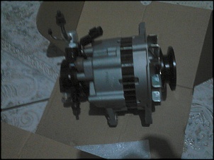

    Olá, após algum tempo (meses) sumido, uma pequena atualização.
    Acabei optando por um alternador completamente novo para não ter mais dores de cabeça.
    Já está montado e andando... é andando... mesmo sem turbina, que por sinal é outra dor de cabeça que to tendo para encontrar... isso que estou em uma capital kkkk....

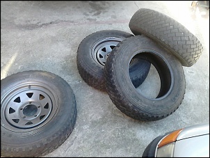

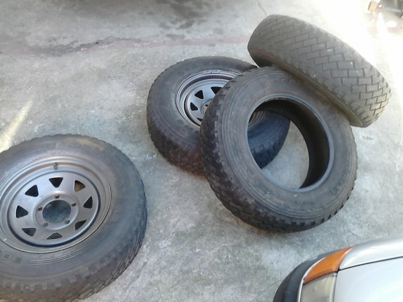

    Substituí os pneus dianteiros que estavam com desgaste irregular.
    Por enquanto os modestos Scorpions meia vida quebrarão o galho, até resolver os demais problemas. Depois quem sabe o que virá...
    Por hoje é só...
    Grande abraço a todos.

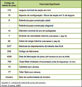

    Miudogeo,
    Da uma olhada nas carcaças dos pneus eles tem a data de fabricação, Jpx montez std 1994 (ex fatma)-nomenclatura_dos_pneus_quadro01.png.Jpx montez std 1994 (ex fatma)-data-do-pneu.jpg
    não se esqueça que eles tem garantia para durar apenas cinco anos, eu já perdi um pneu que rasgou.
    Esse do fotografia foi fabricado na decima semana de 2001.
    Forte abraco!!!!

    Opa.
    Muito obrigado pela dica Lauro.
    Como sempre elas ajudam muito.
    Mas por enquanto vão ficar esses mesmos por falta de tempo$$$$$$... kkk
    Grande abraço.

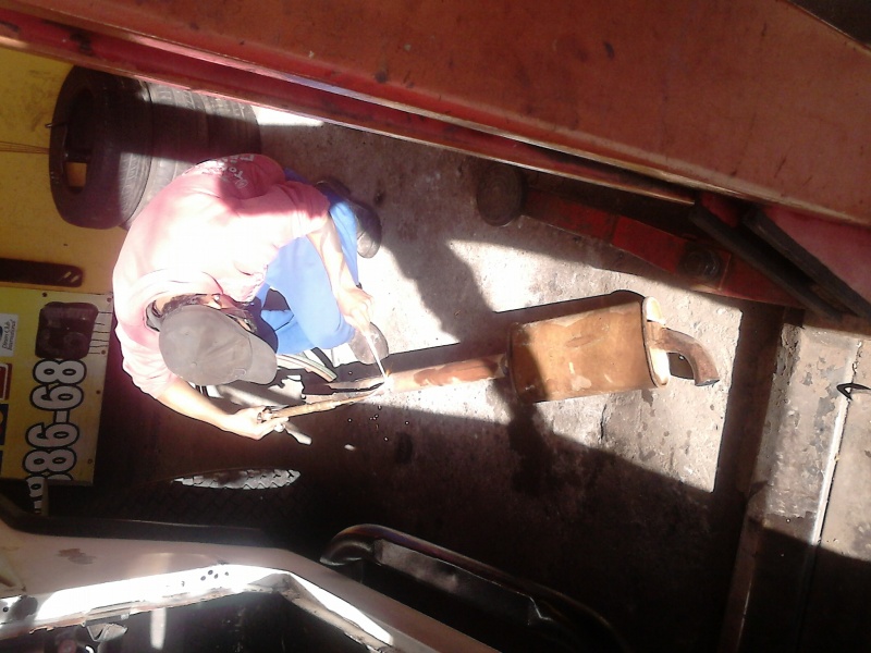

    Feito um escape bem meia boca para andar sem turbina...
    E o escapamenteiro não teve coragem de erguer o bruto no elevador, diz ele que era para 2,5t.... kkk achou que era um tanque de guerra...
    a remendação foi feita no chão... tipo provisório permanente... o que importa é que deu pra dar umas voltas com a molecada sem deixar todo mundo surdo. ficou um ronco suportável...
    Jpx montez std 1994 (ex fatma)-13590279_916093228500426_1108049077645138707_n.jpg

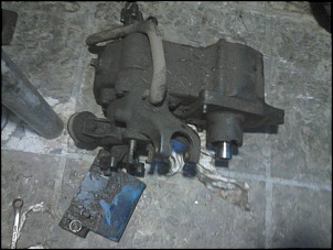

    Removi a t-case, com a intenção de eliminar alguns vazamentos...

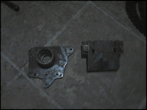

    Aí como não podia deixar de ser, sempre aparece mais uma coisinha para resolver, o rolamento da saída dianteira da tração ta com uma folga absurda, o negócio é desmontar tudo e dar uma geral, nas folgas, juntas novas, retentores novos... e por aí vai...
    um pouco da sujeira da bendita... kkk
    Flange removida e passara para a jabiraca de meu amigo Pedro. a próxima a pular fora vai ser a caixa de cambio, pois acho ela um tanto fraca para o conjunto, possivelmente entrará a da l200 mesmo, dos modelos outdoor, já achei uma bacana para pagar em loooooonnngaaassss parcelas. Assim entrarão novos items na lista de alterações, a começar pelo conjunto de embreagem que virá da própria outdoor, hidráulica obviamente, e nesse processo de modificações entrará um retentor novo pro volante do motor que tá babando pacas...
