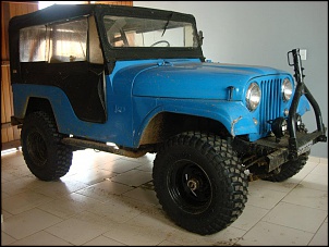

    Estou com meu Jipe 68, desde Junho de 2012, e desde então venho melhorando ele.
    Foto de quanto chegou;
    FASE 0
    Primeira coisa que fiz, foi fazer uma revisão básica, e colocar pneus 31x10,5R15 Recapados no Vipal VJ900;
    FASE 01
    Na FASE 02, foram alterações mecânicas, passando pela caixa de Chevette, e bloqueio!
    As alterações não param, depois entre outras mudei para os pneus 32,5x11,5 com recapa Sem Fronteira da Genius, e rodas Daytona Black 10":
    FASE 03
    E depois de várias alterações cheguei a atual; FASE 04

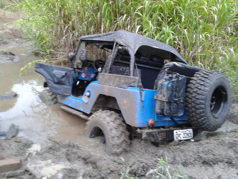

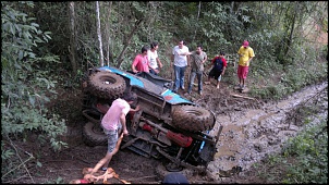

    Tem hora que não tem jeito! É no guincho!!!
    Primeiro dia do teste dos Bloqueios, mais Pneus Sem Fronteira: A trava lateral do pneu pegou num barranco, e tracionou um pouco, isso já na inclinação, resultado... kkk

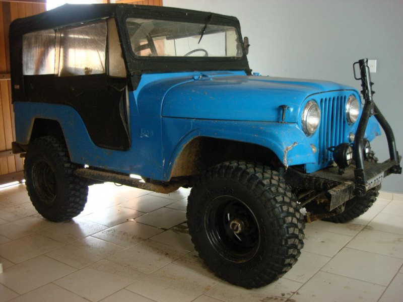

    Foto da atual fase em comparação a um jipe original!

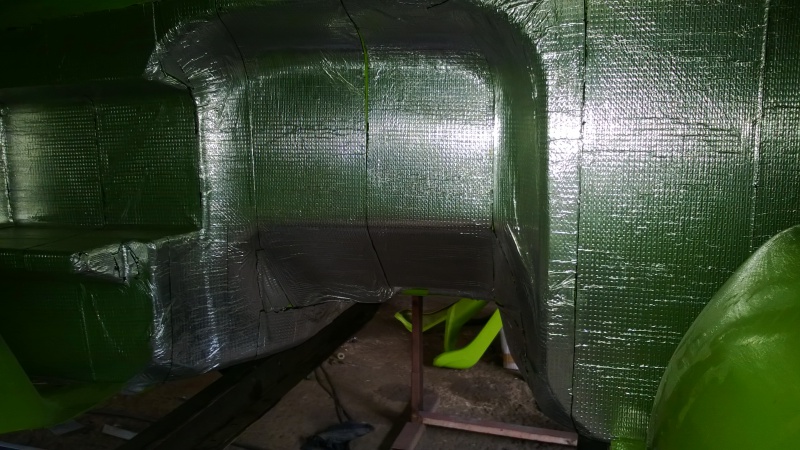

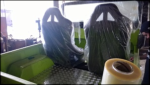

    Foto atual:
    Fotos do Processo de Reforma:
    -wp_20140123_001.jpg -wp_20140123_002.jpg -wp_20140123_003.jpg -wp_20140123_004.jpg
    -wp_20140123_006.jpg -wp_20140123_007.jpg -wp_20140123_011.jpg -wp_20140123_010.jpg
    Devagar vai sair... vou preparar tudo no novo Chassis e Carroceria, para depois passar a mecânica completa do Azulão para o Abacatão!
