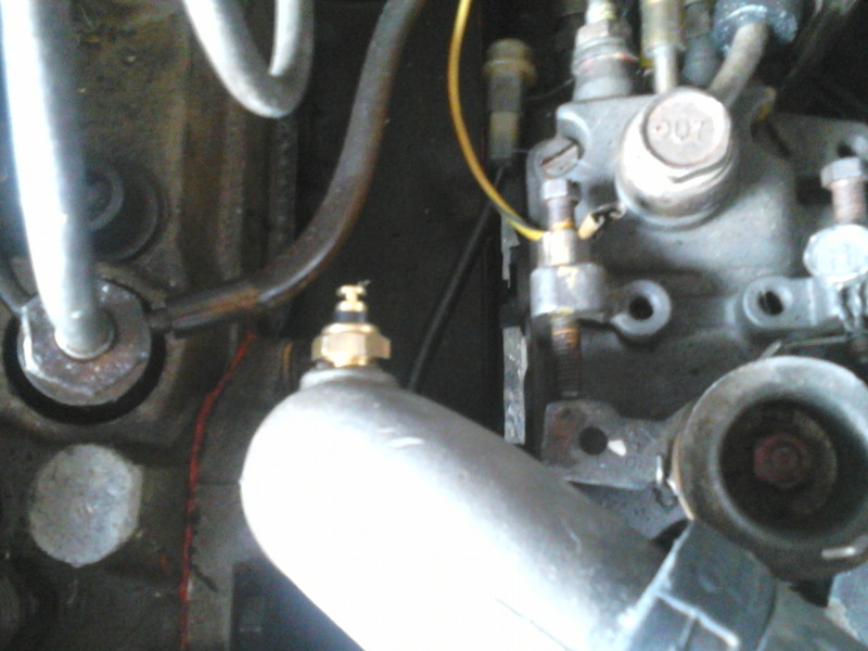

    ... a nova perinha de temperatura, com a troca descobri que ver marcador está com defeito...
    e

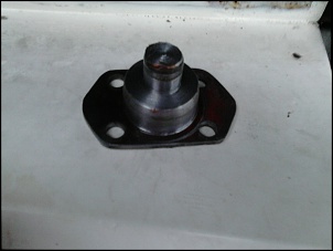

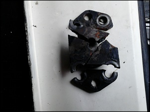

    ...parte do motivo do meu fortíssimo shimy, agora resolvido, ou melhor reconstruído... Os munhões ganharam novos rolamentos e novas buchas, esse bendito que não sei o nome estava com folga, mandei o torneiro embuchar também, e quando prensou o pino na bucha partiu em pedaços... assim construímos um novo com o pino fixo e inteiros em uma peça única, a exemplo dos willys... agora é só montar.
    Está aí o pino novo, e já está devidamente ajustado e montado.

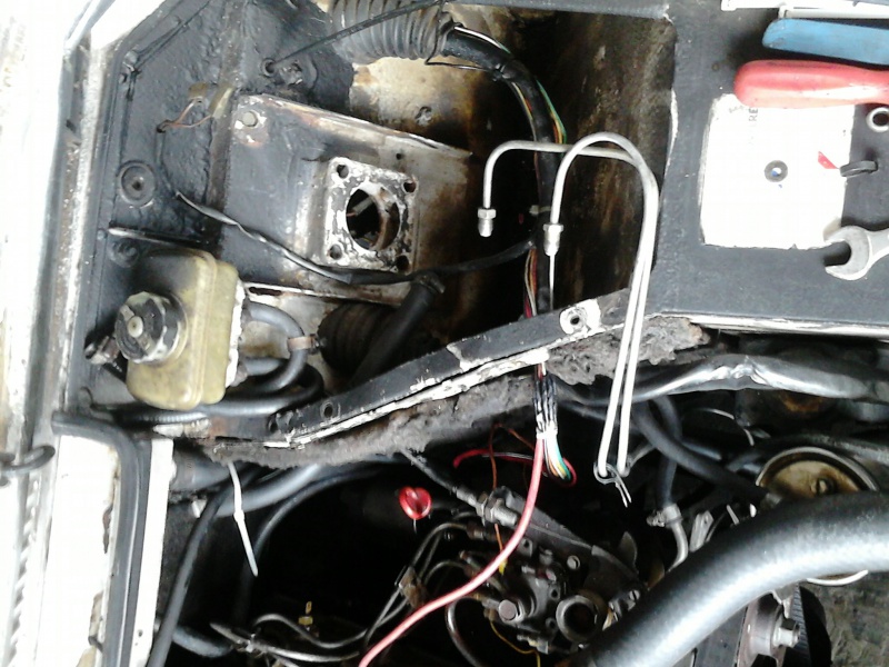

    Mais algumas, sutis, atualizações...
    Dessa vez é o fim da algazarra elétrica.
    o antes...
