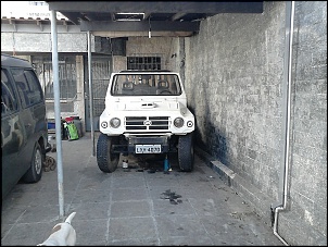

    Aí tá o bicho, semi estaleirado, enquanto as pastilhas novas não chegam, pois aqui em Curitiba é difícil até mesmo achar as de Volvo (equivalentes) por um bom preço.

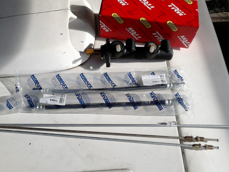

    O que consegui achar, por enquanto dos freios...

    Acabaram de chegar as pastilhas de freio, mito rápido o atendimento por sinal.
    Agora é só arrumar um tempo para montá-las... E rezar para que aguentem sem se esfarelar... kkkk

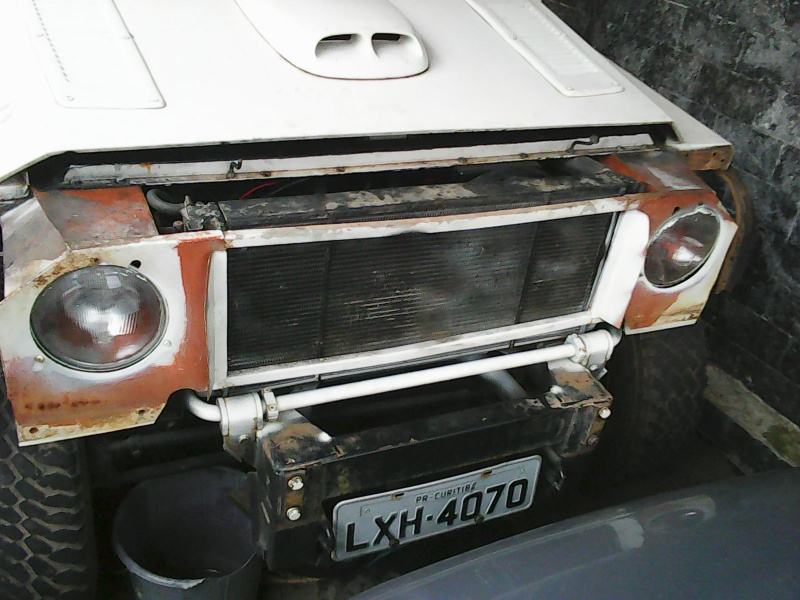

    Quando estava montando a roda direita fui verificar a parte interna da caixa de rodas e olha no que me deparei:
    ...parece que tinha um "pequeno" furaco na mascara dianteira e o bendito "masseiro" não quis tirá-la, para fazer um reparo corretamente na fibra e fez essa pequena inserção de quase 1/2 kilo de massa.... kkkk
    Aproveitei, já que "caiu a mascara", retirei um dos ventiladores que esta travado, e re-organizei a fiação que estava toda zoada, e até mesmo tinha fio positivo completamente desencapado.
    Só mesmo chegando nas entranhas para se saber como está nosso 4x4.
