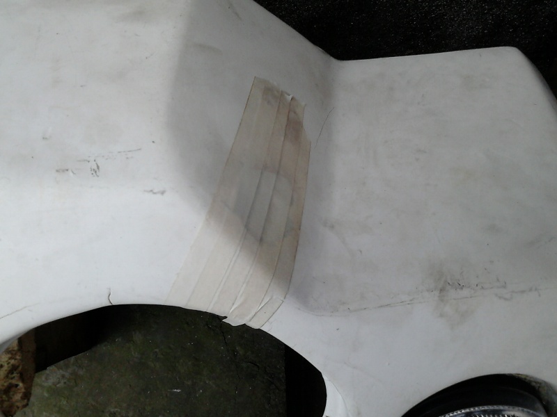

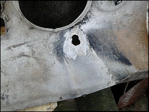

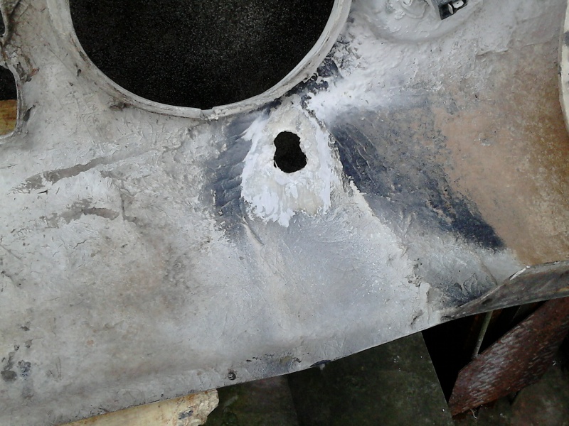

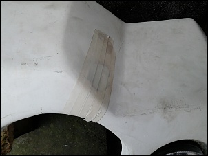

    Mas vamos lá novamente, após um período de fiscal de obras em casa, sobrou um tempinho pro meu parceiro. Consegui, finalmente fazer o reparo da mascara...
    Preparação para a aplicação da fibra, pelo que notei quem mexeu nisso anteriormente adorava uma massa...
    Uma fitinha crepe p/ resina não vazar e dar uma sustentação pra fibra enquanto a resina não seca.
    O buraco devidamente tampado... mas calma lá ainda falta o acabamento, esse acredito que só no próximo fds...

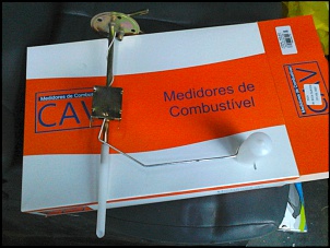

    Durante a semana, no meio do corre-corre, deu tempo de achar uma boia nova pro meu tanque, que nossos amigos do ZEZO4x4 tinham, a um preço bem convidativo por sinal. E o melhor de tudo, própria p/ Jipe montez...
    Jpx montez std 1994 (ex fatma)-dsc_0972-1-.jpgJpx montez std 1994 (ex fatma)-dsc_0973-1-.jpg
