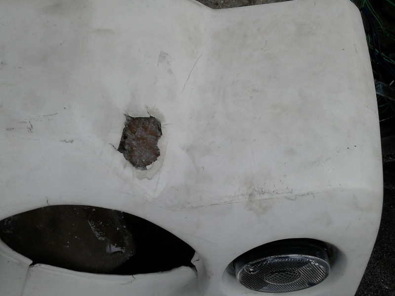

Mas vamos lá novamente, após um período de fiscal de obras em casa, sobrou um tempinho pro meu parceiro. Consegui, finalmente fazer o reparo da mascara...
Anexo 506636
Preparação para a aplicação da fibra, pelo que notei quem mexeu nisso anteriormente adorava uma massa...

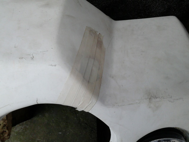

Uma fitinha crepe p/ resina não vazar e dar uma sustentação pra fibra enquanto a resina não seca.
Anexo 506638
O buraco devidamente tampado... mas calma lá ainda falta o acabamento, esse acredito que só no próximo fds...
