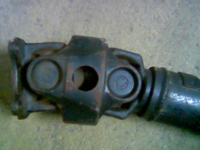

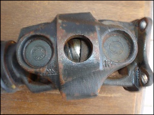

    Elmer,
    Realmente sem a esfera nada feito ... vai vibrar ...
    Pelo que vi na foto parece que tem um esfera sim ... tem até o bico pra engraxar ...

    Elmer,
    O tópico não é meu, é de todos nós! Quanto a junta ter ou não esfera, também não sei dizer, pois, a única foto disponível é esta que vocês postaram e que eu não dei conta.

    Gustavo,
    A foto tá ruim pra detectar o que agente quer...
    Mas, analizando a foto, aquilo que parece ser um graxeiro está muito superficial.
    Veja em outros modelos de cv, lembrando que estou postando os comentários em cima de suposições. O aval final fica por conta do Afonso(tt4) ou do Rodrigo(garra).

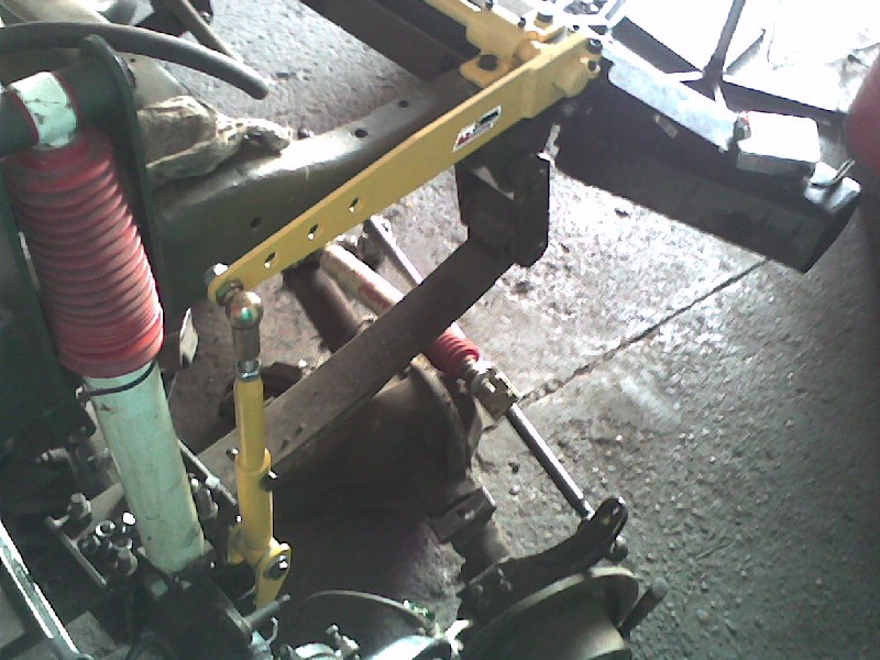

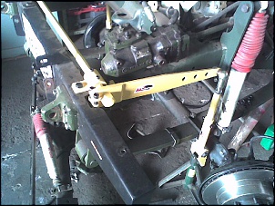

    Pessoal o celsinho pediu pra mandar umas fotos, não postei nada ainda pois este projeto ainda está na faze de testes, e como o celsinho é um cara animado c dispos a testar a bagaça.
    As fotos não estão muito boas porque tirei com o cel, a maquina deu um mergulho esses dias hahahahaa.
    As barras também pode ser desconectadas (Quick disconect)
    C der certo logo tera para toda linha 4X4.

    Afonso,
    Já que tá aqui ... e a CV?

    Congratilations
    Afonso, parabéns pelos produtos.
    Cara impressionante, a anti-rolagem no estilo da Skyjacker e agora os estabilizadores no estilo da Currie-Anti-Rock.
    E o principal, made in Brasil
    Show os produtos.
    Passa os preços que em breve tá saindo meu CJ6 com eixos band e vou encomendar alguns itens com vc.
    Parabéns mais uma vez.
    []'s impressionados.

    Ok valeu a força, estamos ai.
    valores ainda não tenho ideia, pois ainda é prototipo mas logo t aviso.

    Citação Postado originalmente por GustavoRisso
    Afonso,
    Então veio eu não to fabricando cv não, tinha uma da hilux aqui e o celsinho quer por ela mesmo, mas tem rotula no centro sim.

    Valeu a força Afonso,
    Acho que deu para dar uma adoçada na boca da galera. Eu não tava a fim de forçar a barra com o Afonso sobre a divulgação das barras, afinal é um protótico dele, mas que tem tudo para dar certo!!! Elmer, particularmente eu acho fundamental a ação de barras estabilizadoras (Sway Bars by Currie Enterprises) para o uso que pretendo fazer do meu Jeep. Ele inclinava demais nas curvas, conseqüencia de uma série de fatores e entre eles a altura. Quem não era do ramo achava que ia tombar. O fato de desconectar facilmente as barras, facilitando o trabalho da suspensão é altamente interessante. Assim, pretendo ter um Jeep estável on road e capaz de transpor grandes obstáculos no off road, sem que ocorra prejuízo de uma ou outra atividade. Quanto a barra anti-rolagem, o pessoal da TT4 abraçou a idéia de fazer uma barra semelhante a da Skyjacker e o resultado todos podem ver. Eu teimei com o Afonso que queria com Ball Joint e acho que agora ele concorda comigo, pois, ficou 10.
    Mas, muita calma nesta hora que em breve ainda virão mais novidades.
    Abraço,
    Celso
