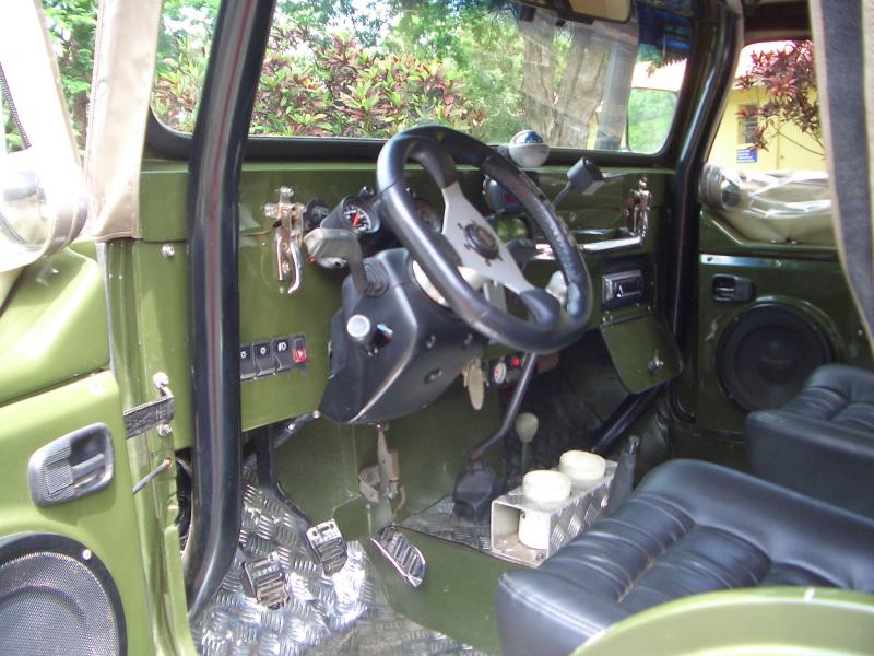

    Detalhe do porta copos feito em chapa de alumínio, dobrado e furado na medida para caber o isopor dentro.

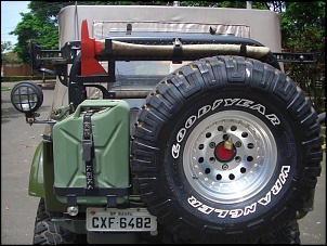

    Complemento do suporte de estepe e galão para acomodar o hi-lift, pá e machado, bolado pelo Tico da Oliveira4x4 e confeccionado pelo Rafael da Maceral.

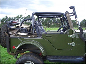

    Vi a reportagem sobre o seu jeep na revista 4x4&Cia.
    Fiquei muito impressionado e cheio de idéias.
    Não pude concluir pelas fotos da gaiola rente ao parabrisa, como ficou acomodado o motor do limpador.
    Outra coisa, o suporte de estepe, galão, pá e hi-lift é fixo ou articulado?
    Cara, tá show de bola.

    Hercílio,
    O motor do limpador fica entre o tubo superior da gaiola e a porção superior do quadro do parabrisa. O utilizado é do Gol, sendo as palhetas mantidas na posição original.
    Quanto ao suporte, este é encaixado e aparafusado nos tubos do suporte de estepe e galão. Todo o conjunto é mantido fixado no chassis por meio de coxins do motor do Opala, como no restante da carroceria. Isto evita as trincas na lataria, que ocorrem quando fixado diretamente no chassis. O Tico da Oliveira4x4 idealizou um suporte de estepe e galão bastante resistente e basculante para o Jeep de amigo. Acredito que é uma ótima opção. Entretanto, se for acrescentar mais peso a ele, talvez ocorram problemas.
    Vou fazer algumas fotos detalhadas e postar. Assim, ficará mais claro. Porém, somente no final de semana, pois, o Jeep está em Bauru e irei para lá no sábado.
    Abraço,
    Celso

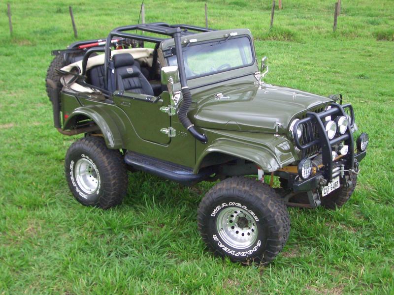

    Celso, parabens pela VTR....
    Muito bonita....
    Tem uma média de consumo?
