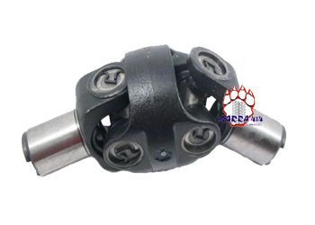

    Você tem a imagem da junta CV do pessoal da garra? Me mada?

    Gustavo, entre no site http://www.garra4x4.com.br/ e procure por junta CV. Pela foto parece que ela possibilita maior articulação que a da Hilux. Outro detalhe é que feita sob medida pro cardã do Jeep, conforme descreveu o Rodrigo.

    Citação Postado originalmente por GustavoRisso
    Pelo que dá pra ver parece que essa cv não tem miolo...
    Posso estar enganado pela foto, mas se não tiver a esfera central não vai funcionar legal.
    foto 1 - CV GARRA
    foto 2 - MIOLO CV HILUX
    Celso, desculpe o tumulto no seu tópico

    Agradecimentos: 51
    e pra quem não sabe (novatos e curiosos) essa esfera trabalha dentro da carcaça que tem a forma de H.
