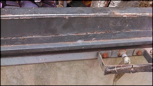

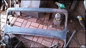

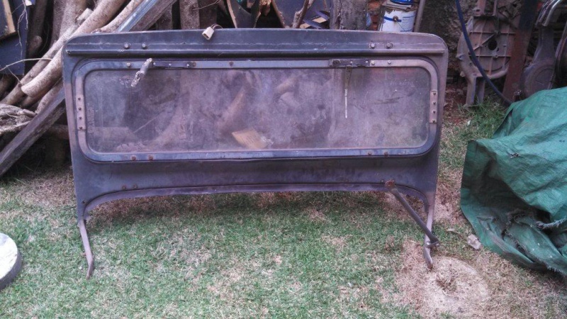

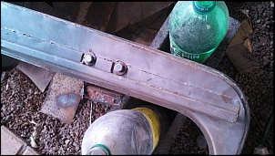

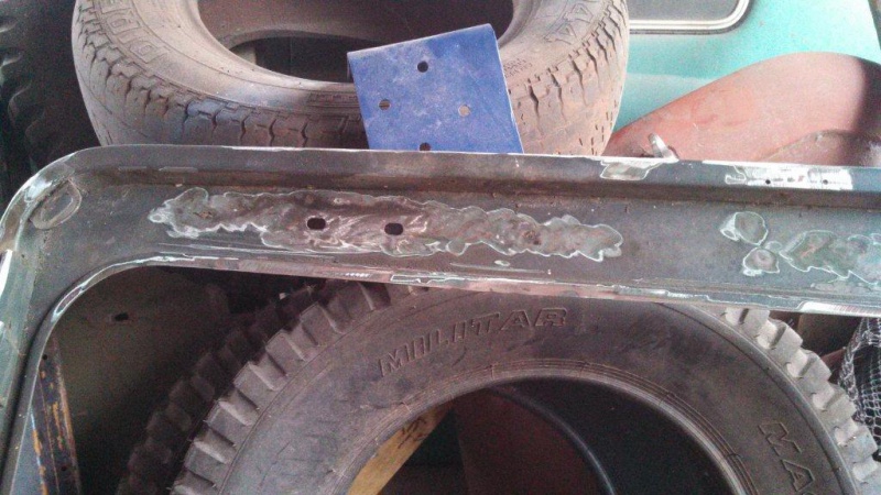

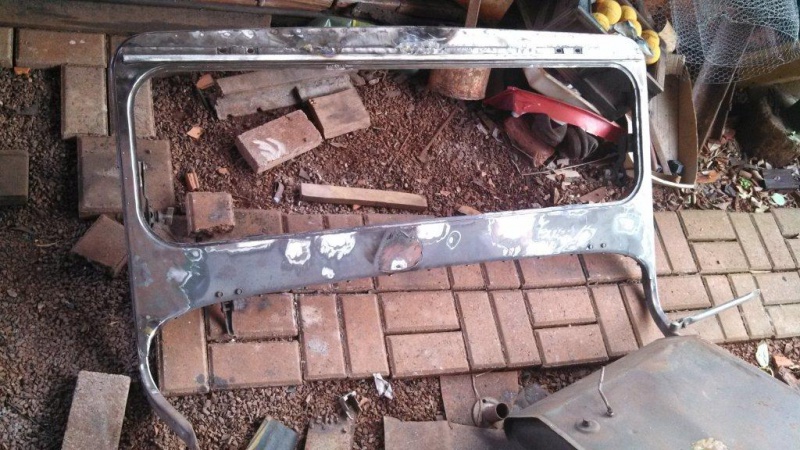

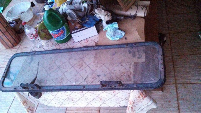

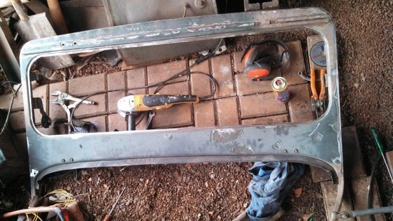

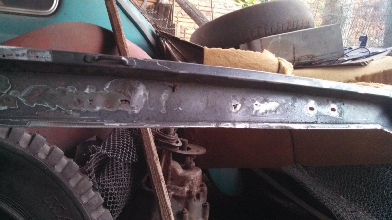

    Fotos do quadro de parabrisa, esse estava cheio de podres, tive que refazer algumas soldas, nas regiões onde estava bem ruim foi lixado até chegar na lata e passado um produto especial que "neutraliza" a ferrugem

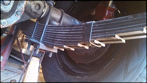

    Ok, eram os mesmo que eu imaginava.
    Essa configuração veio no jeep civil, porém as pontas dos feixes tem uma leve curva, para não fazer a famosa "casa" e o jeep ficar mais duro.
    Um abraço.

    realmente ele é bem duro, pretendo colocar os amortecedores da ranger (turbogas) mas tenho que ver por causa do curso, pois a suspensão vou deixar com feixes originais em spUa

    Seguem fotos dos feixes de mola com "trilhos" ou "cava":
