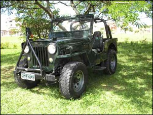

Essa semana finalmente adquiri meu primeiro 4x4: um Jeep Kaiser-Willys M606.
A muito tempo já frequento o fórum, sempre lendo os tópicos sem participar, e mesmo assim a cada visita tinha mais vontade de ter um 4x4, mas queria que fosse um militar pois sempre gostei de assuntos militares e em especial da segunda guerra mundial.
Foi então que achei esta viatura em um anúncio e marquei de ir ver pessoalmente, inicialmente com a idéia de apenas ver o carro. O antigo dono era um capitão do exército que me levou até o Jeep e explicou tudo sobre ele, não consegui dizer não e tive que adquirir a viatura!
O jeep está todo original, com motor hurricane, feixe de molas militar, jumelos em U... Pretendo manter a aparência dele original mas modernizar a mecânica com freios a disco, pedaleira suspensa, talvez um motor novo.
Em anexo as fotos da viatura que estavam nos anúncios, pois ainda não tive tempo de fotografar ela aqui em casa. Os pneus da foto ficaram com o proprietário, atualmente estou com os militares 600x16, mas já estou comprando 5 maggions 700x16.

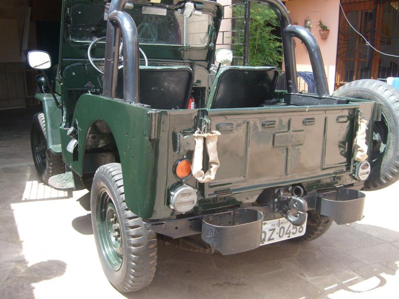

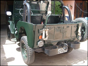

Em anexo mais umas fotos do meu Kaiser M606, ainda sem nome.
Primeiramente, sua viatura ta muito linda, de parabéns!!!

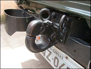

Uma duvida, para que são aquelas argolas ao lado do gancho G?
Que ultilidade delas?
Abrassssss obrigado!!!
Eu realmente não sei para que servem estas argolas, mas vou procurar essa informação. Eu imaginei em utilizar elas para passar a corrente entre o reboque e o Jeep.
Sim, são para passar as correntes da carreta-reboque
Postado originalmente por leonardoro
Você acertou! Sim, são para passar as correntes da carreta-reboque!
