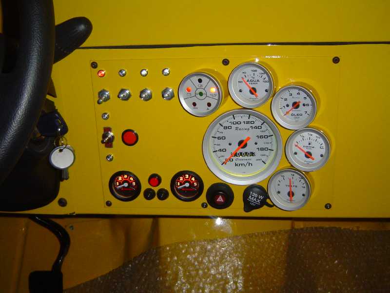

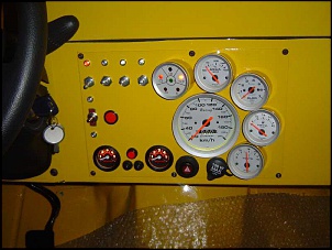

    É isso galera, mais uma etapa foi cumprida semana passada, o eletricista conseguiu entregar o jeep, ainda faltam algumas coisinhas como limpador de parabrisas, luz de ré etc etc mas o motor já pode roncar.
    Ontem recebemos uma encomenda especial da TT4, é uma junta CV de hilux para evitar qq possível vibração do cardãn traseiro e uma flange feita em aço 1045 para prendê-la na dana 18, a peça é muito bem feita e parece que vai aguentar o tranco.
    Também vão de brinde algumas fotos do painel ligado, já dá até pra participar de um campeonato de tunning .
    []'s empolgados pra ver a bagaça andar

    Citação Postado originalmente por FernandoRisso Ver Post
    Se os reloginhos dos rancho tiverem soquete de lâmpada padrão, igual ao dos cronomac que você usa, acho que valia a pena trocar a iluminacão deles para verde também.
    Gustavo.

  • #80
    Gustavo,
    Essa era uma das coisas que o eletricista devia ter feito, mas... :S de qq forma vai ser feito.

    Tava esquecendo, ficou bacana esse paineil, hein? en trilhas noturnas vc vai ficar parecendo o Hulk!!!

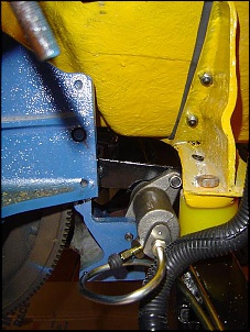

    Finalmente conseguimos instalar a embreagem hidraúlica do 608 no BoB, até que foi mais simples do que imagina e parece que ficou porreta.
    A m@rda do motor ainda não funcionou, mas vamos levar pra um amigo expert tentar ligar, um mero detalhe , quase irrisório
    Escape vai ser feito no final de semana e outros ajustes a seguir pro bichinho andar.
    []'s no fim da empreitada...

    O que é esse "copo" azul ao lado do cilindro da embreagem?
    O motor não deu nem sinal?

    É o reservatório da direção hidraúlica.
    O motor virou e deu uns estouros no carburador. Vamos ver tudo que é mecânico (compressão, válvulas, carburador) e depois partir pra elétrica, como esse motor usa ignição eletrônica pode ser alguma ligação errada aí.
