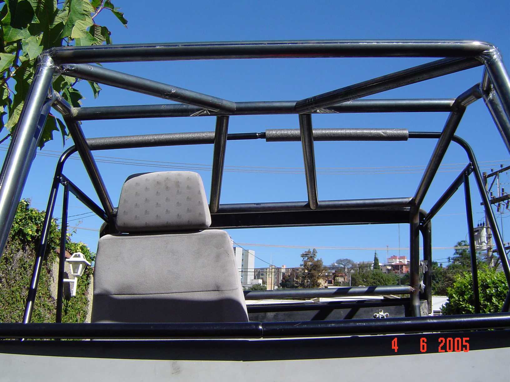

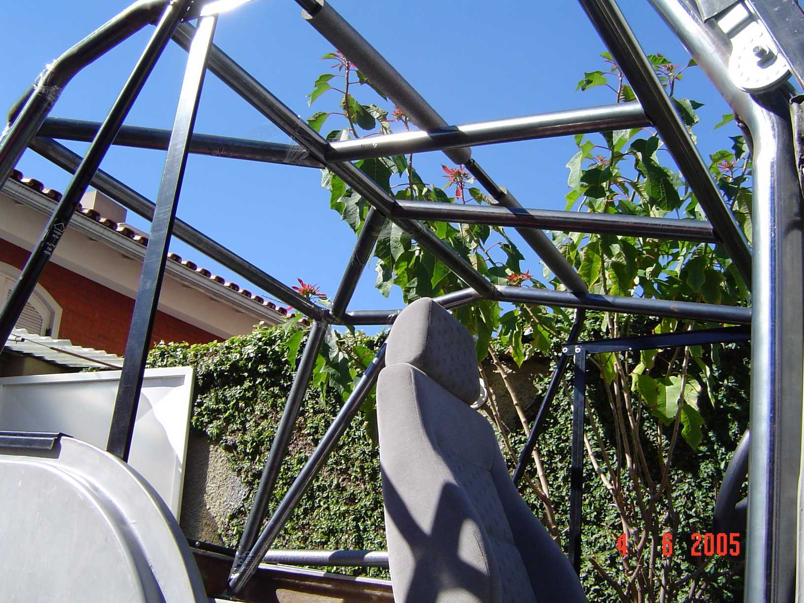

    Gaiola/cintos de segurança.
    Prezado Frisso.
    Tá ficando "o bicho" a tua viatura!!!! Parabéns!!!!
    Achei muito legal a gaiola que vcs colocaram nele, e quando o "horrido!" estiver pronto estou pensando em colocar uma destas nele. Se vc me permite, a idéia é copiar a tua, que é exatamente o que eu penso em fazer, inclusive nos detalhes que pude ver pela foto.
    Uma pergunta: Como vcs pretendem fixar os cintos de segurança??
    Nas outras viaturas que vi o cinto de 3 pontos é fixado no santo antônio.... Há como fixar o cinto na gaiola de vcs???
    Sem querer abusar e já abusando, podes colocar + fotos da gaiola???qualquer hora destas coloco umas fotos do pa "Horrido! aqui no fórum...
    Grande abraço e mais uma vez parabéns peo belo trabalho.
    Webber

    Webber,
    Obrigado e pode copiar a gaiola sim, afinal ela já foi copiada... veja aqui a original https://www.spydercustoms.com/index2.html
    Os cintos vamos prender em um dos tubos que vai passar atrás dos bancos, entre os pilares B (vide foto - linha vermelha).
    Por enquanto só tenho essas fotos e a gaiola não está finalizada, nessas que postei ainda faltam o pilar B e os suportes para os bancos.
    Qq coisa é só falar...

    Fernando, qual o diametro desses tubos, e sua espessura?
  • #24
    1 5/8" com 3mm de parede...
