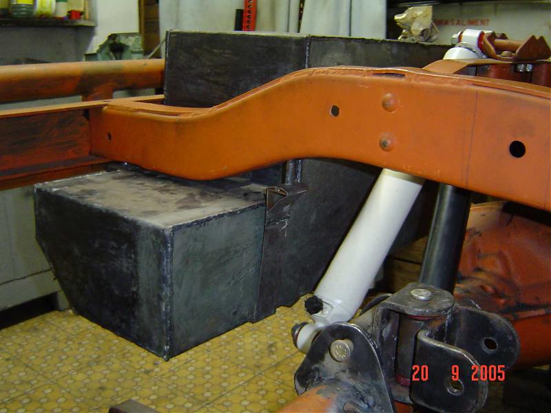

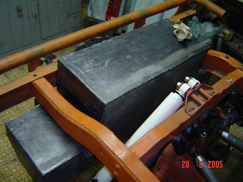

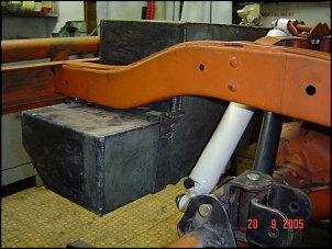

    Mas que mágica vcs fizeram pra encaixar um tanque de 70 Lts no CJ5? Que tanque que é? Onde fica? Se puder ilustrar com fotos, eu agradeço.
  • #154
    Ramone,
    Foi praticamente um milagre, mas ficou no lugar certinho, na parte de trás do chassis, tiramos aquele V que não servia pra muita coisa.
    O tanque foi feito com chapa de 2,5mm galvanizada e parece muito com um tanque de engesa. Mas só encaixou ali pq usamos uma suspensão com links e não com feixes de molas tradicionais.
    Espero ter ajudado.
