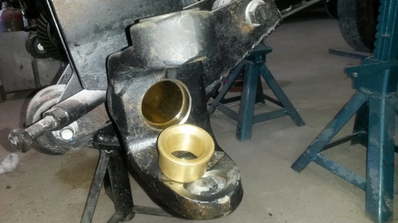

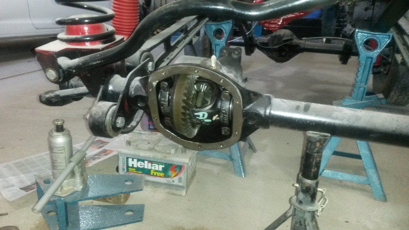

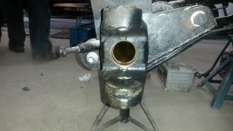

    Italo Padilha
    4 Anexo(s)
    Diferencial dianteiro na revisão.
    Essa bucha deu trabalho. As que são vendidas pela Rota4x4 ficaram folgadas e tive que confeccionar novas sob medida.
    Anexo 471842Anexo 471843Anexo 471844Anexo 471845

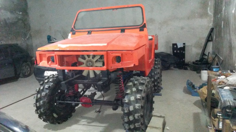

  • 04/08/2014, 17:16
    Italo Padilha
    3 Anexo(s)
    Seguem mais algumas fotos:
    - Calço da carroceria pronto;
    - Ajuste feito na Panhard para acertar o alinhamento dos braços da suspensão.
    Anexo 473128Anexo 473129Anexo 473130

  • 04/08/2014, 23:38
    Italo Padilha
    Opa!
    Doutor, coloquei as molas da Rota4x4. Acho que são uma polegada e meia maiores. Os pneus são de 36".
    As molas nem são tão maiores, só deixei as carroceria mais alta pensando em possíveis pneus 38" no futuro.
    E não queria os pneus pegando na carroceira ou nos alargadores, como vi em alguns Engesas.
    Mas eu, com minha mania perfeccionista, não me aguentei e já ajustei a Panhard no fim de semana...rsrs
    Nas fotos acima tem a Panhard traseira ajustada já.
    Só no caster que ainda estou na dúvida em mexer. Tirei algumas medidas e não alterou muito...sei lá.
    Qual a sua opinião?
    As buchas eu vacilei também. Aquelas da Rota4x4 não foram uma boa pedida. Acabei fazendo sob medida também.
