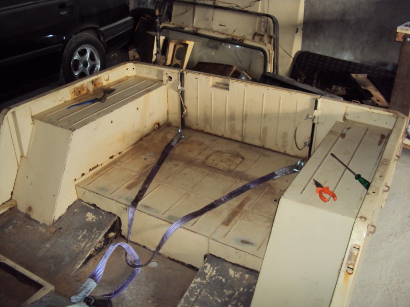

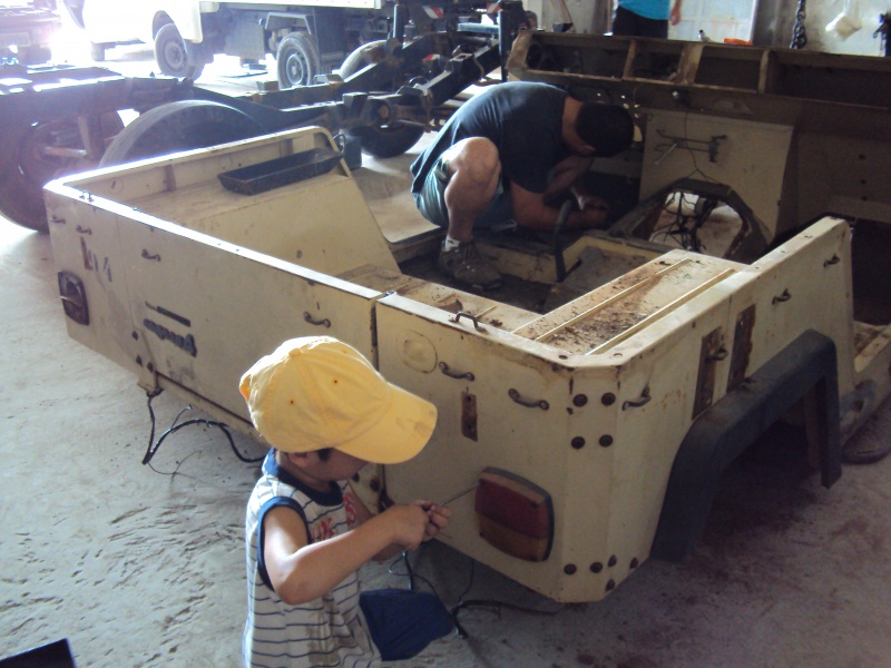

    O último dia do ano rendeu bastante na oficina.

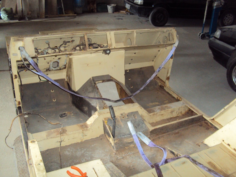

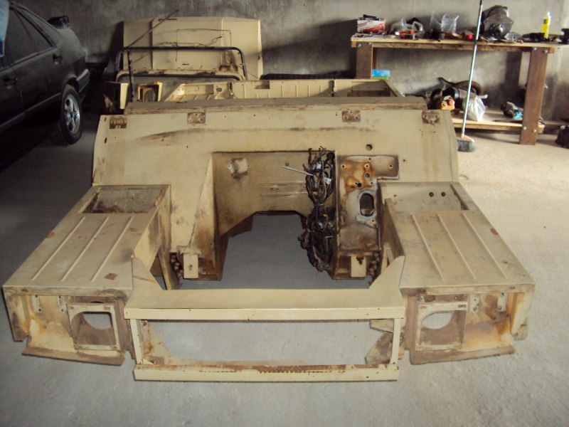

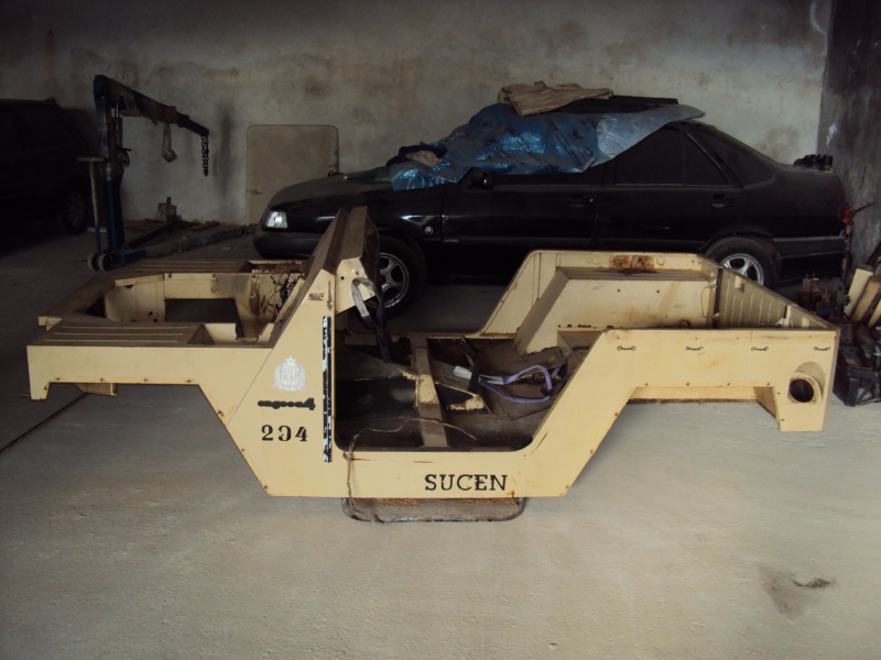

    Terminamos de desmontar e preparar a carroça para começar o trampo do funileiro na semana que vem.
    Ainda falta dar um bom banho para ter noção do que será preciso fazer, mas ela está melhor do eu imaginava!
    Apelamos até para o trabalho infantil. :mrgreen:

    - Desmontagem da bagaça toda...quando digo toda, é TODA! Não sobrou um parafuso no lugar!
    - Lavagem e tratamento do chassi. Só tinha uma parte enferrujada próxima ao tanque de combustível. Tratei com lixamento e conversor de ferrugem. Todo o chassi, diferenciais e suspensão foram lavados com diversos produtos, lixados superficialmente e pintados com Preto Fosco Vinílico e Verniz Fosco. Pensa num trabalho de chinês preso...mas ficou legal!

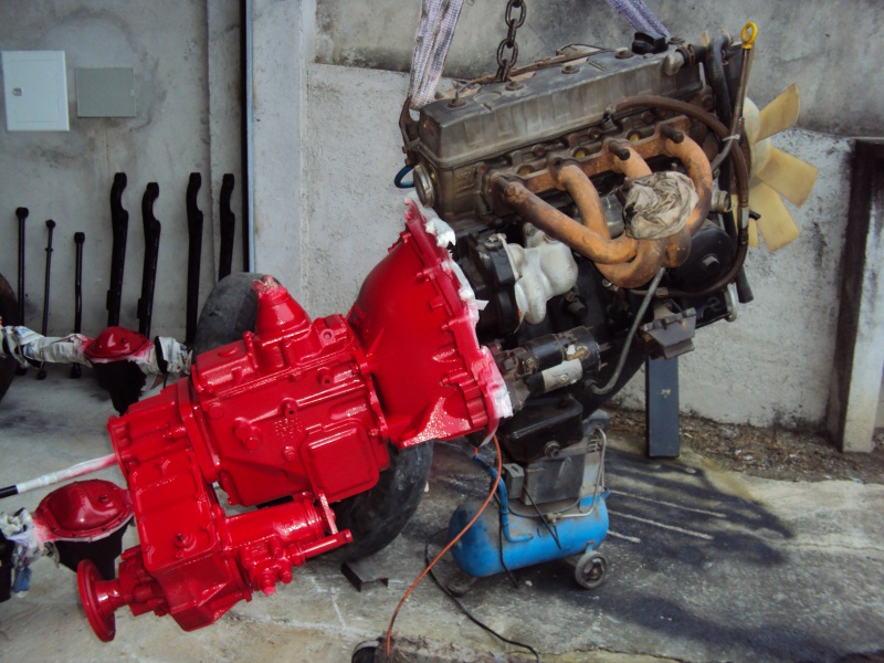

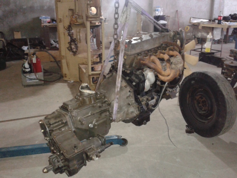

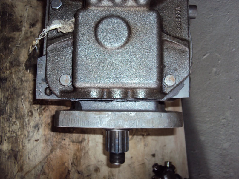

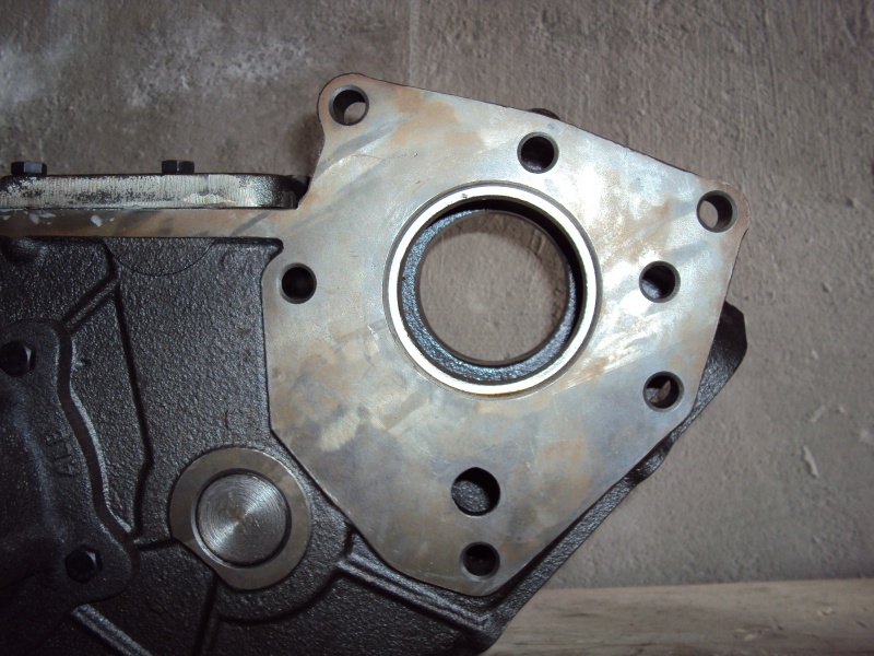

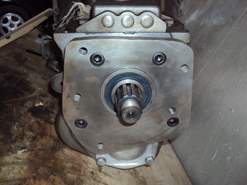

    Como postei anteriormente, optei por montar o conjunto motor MWM + capa seca original + câmbio clark + transferência da Bandeirante.
    O kit de adaptação utilizado foi o da Piradiesel. Achei o kit mais robusto e bem acabado.
    Seguem algumas fotos da sequência de montagem:

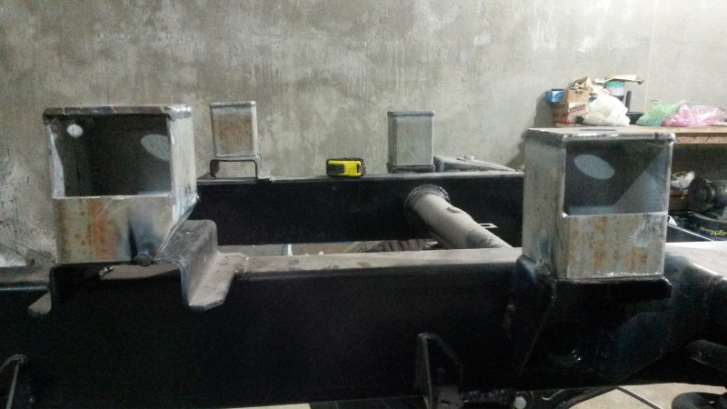

    Italo Padilha
    3 Anexo(s)
    Voltando ao chassi e suspensão, não tive muita oportunidade para "registros" nessa fase. Posteriormente posto as fotos dele pronto.
    Mas basicamente foram trocadas todas a borrachas da suspensão. Somente algumas estavam estragadas, mas já aproveitei a oportunidade e troquei todas, ficaram todas iguais e em boas condições.
    E aí já começaram algumas mudanças. Molas e amortecedores da Rota4x4 para dar um subidinha no brinquedo. :twisted:

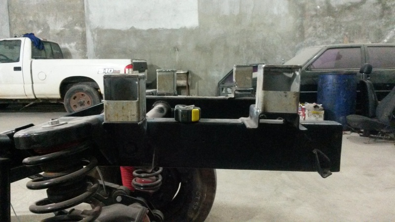

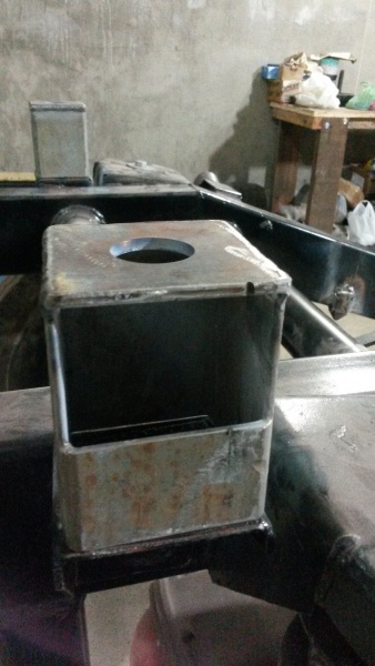

    Como eu já estava mal intencionado com os pneus, já aproveitei e fiz os calços da carroceria.
    Vi diversos jipes com todo tipo de calço..até de madeira! Alguns ficaram bons, outros nem tanto ou apresentaram algum problema.
    Optei por um meio pouco comum. Aumentei o suporte original com tubo e mantive os calços originais.
    Seguem as fotos:
    Anexo 471610Anexo 471611Anexo 471612
