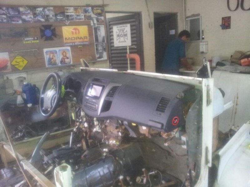

Cabine de uma pick up comprada, vai ficar 4 portas. Frente chegou, ja dá para alinhar o cofre e dar continuidade aos trabalhos.
Marcos,
O painel e o parabrisa da Band são mais estreitos do que o restante do habitáculo. Você precisou diminuir o tamanho do painel da Hilux?
A posição da parede corta-fogo da Band será mantida? Essa profundidade é muito importante para que a posição de dirigir fique na linha da porta.
Sábia decisão essa de colocar 4 portas. Na minha opinião é o conforto que mais faz falta na Band para quem viaja com a família.
Foi feito o contrario, parte estreita, cerca de 10-12cm, resolvido com o alargamento da lata da band. Estamos justamente nesta parte, a mais complicada até agora. Assim será mantido o painel da srv intacto.
