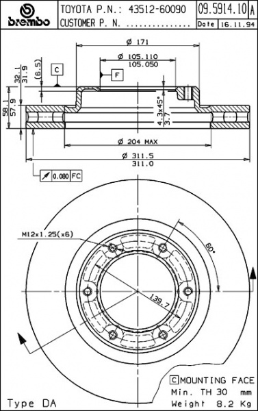

    Eduardo dei uma olhada no catalogo da Fremax q tenho aqui, as medidas bate com o BD 4409.
    Tirei do catalogo Brembo a figura com as medidas do disco da HDJ de 93 em diante e bate com as medidas do Fremax.
    Olha o desenho

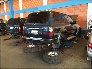

    Bom dia senhores!
    Leonardo, cheguei no mesmo modelo, mas não tinha como confirmar as medidas! Obrigado! Vou ver se tem disponível na Freemax.
    Obrigado também pelos testemunhos, Amostardeiro, expedition e Mantiqueira! Acho que vai ser a solução!
    Oliveira, tá gostoso ajeitar a viatura! Falei com o meca ontem e ele disse que o motor está show. Encontrou uns vazamentos no câmbio e na t-case que já está corrigindo.
    Vou encomendar hoje as peças que pediu, principalmente buchas e vou incluir a bóia de combustível. Espero que chegue até sexta. Só faltaram as buchas do estirante superior traseiro. Mas se não achar, em Ourinhos tem que faça em Tecnil. Pode ser um quebra galho até ter disponível. Vai acabar aquela barulheira debaixo da viatura!
    Depois vem a parte elétrica!
    Tá bem acompanhada na UTI!
    Anexo 491078
    T-case baixada para corrigir vazamento.
    Anexo 491077
    Troca do retentor roda traseira direita.
    Anexo 491079

    Será que agora vai? Acho que estavam muito grandes.
