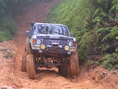

    Só pra servir de inspiraçao, essa é a Tencha, de um panamenho! Pneu 40"
    Anexo 487591 Anexo 487592 Anexo 487593
    O soft top é porque ele capotou, foi testar os mais de 200 cavalos...

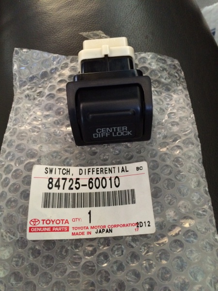

    Hoje, já que o ano tá começando rsssss, mandei a HDJ pra revisão geral. Na torcida para que não tenha nada muito grave pra fazer. Assim que o mecânico me passar o que precisa posto aqui.
    Fora a revisão normal, algumas coisinhas com problemas que quero resolver.
    -ao dar partida com o ar condicionado ligado o motor de partida dispara
    -freio abs trepidando em frenagem normal
    -radiador baixando água as vezes (qdo anda um pouco mais forte, perto de 120 km/h)
    -regulagem de altura do farol (acho que é só o esquerdo que regula)
    -regulagem do banco (pra frente e pra trás) com as engrenagens quebradas.
    -Ar condicionado congelando.
    -marcador de combustível e de pressão do óleo não funcionando adequadamente
    -fechaduras das portas não funcionam
    -bloqueios dos diferenciais não funcionam.
    Quanto aos bloqueios, vou instalar o botão de acionamento no painel para poder bloquear em high. É muito simples, basta conectar o botão em um chicote que há no painel.
    Depois um outro procedimento permite andar em reduzida sem bloquear.
    ( http://www.sleeoffroad.com/technical/tz_cdl_pin7mod.htm )
    Originalmente, o bloqueio é acionado quando se engata a alavanca da reduzida, mas não está funcionando. Ontem fiz um teste e instalei o botão. O bloqueio acionou! Mas não desligou depois, ficando o carro bloqueado. Achei um post no Ih8mud explicando como desbloquear diretamente no chicote do bloqueio. Funcionou. (http://forum.ih8mud.com/threads/cdl-...mp-fix.790684/ )
    Acredito (ou espero) que seja problema de mal contato elétrico.
    Os bloqueios dos diferenciais traseiro e dianteiros só são acionados se o bloqueio central está acionado. E um sinal elétrico deve ser enviado para a ECU para que ela libere os bloqueios dos diferenciais. (é isto mesmo?) Porém notei que o sensor que é acionado quando se bloqueia o diff central na caixa de transferência não está lá. Acredito que por isto não tenha conseguido bloquear os outros diferenciais. Não sei bem os nomes das coisas. Este sensor é chamado de relê? Pelo que ví é semelhante ao de ré.
    Bom, tem bastante coisinha pra arrumar antes de pensar em modificações.
    Talvez um lift, guincho, pneus maiores, tanque extra, geladeira........a lista é longa!!!
    Abração e feliz 2015 pra todos!

    E ai Eduardo!!!
    Sempre é bom ter o que fazer no carro, esse é o legal desse tipo de viatura!
    Quando mandava revisar algum carro pela primeira vez sempre ficava com o.. na mao, mas nunca tive problemas com Toyota! Qualquer problema sempre era fácil de resolver, até mesmo na FJ70 1992, que foi o com maior idade que já peguei!
    Sobre o bloqueio do diferencial central sempre pensei a mesma coisa, o melhor é colocar um botao!!
    Na versao que nao tem 4x4 integral o 4x2 para 4x4 é em um botao!
    Já vi na Venezuela um tanque extra bem legal, que vinha até com uma torneirinha, mas acho que nao tem mais!
    Eles sao sempre no lugar do stepe, nunca vi a venda o sub tanque original de 45 litros! Só tem que cuidar com as dimensoes, pois pra uma trilha pode pegar!
    Boa sorte ai com os acertos e modificaçoes!
    Abraço e feliz ano novo!

    É, o divertido é ir arrumando a viatura aos poucos. O bom é que ela tá funcionando o essencial. Me trouxe de Imperatriz-MA até SP sem reclamar de nada!
    Mas gosto de ter os detalhes arrumadinhos, o mais próximo possível do original de fábrica.
    Gostei da idéia do bloqueio por botão por ser muito simples de fazer, poder andar em alta bloqueado e em reduzida desbloqueado! Me lembro quando tinha um Defender 110 que permitia andar em reduzida desbloqueado e era muito bom pra subir ladeiras íngremes asfaltadas! Subir a serra de Ubatuba para Taubaté era uma delícia!
    Quanto ao tanque, acho na verdade que vai ser difícil conseguir o esquema original, como o que ví na "Negona" que era do Leonardo Dic, com tanque sobre o estepe, abastecimento pelo mesmo bocal, botão no painel, marcador no teto. Muito show!
    Talvez um tanque adaptado no espaço entre o estepe e o assoalho do porta malas (onde vai o extra original) que abasteça com uma bombinha o tanque principal seja uma solução mais fácil. Sei lá.
    Leo, é fácil conseguir peças, se precisar, na Venezuela ou na Colombia? Tem algum site para indicar que venda on-line e envie para o BR?
    Esta FJ70 deve ser um show!!!! Toyota trás pra nós as Land Cruiser!!!!!!!!!!!!!! POR FAVOR !!!!!!!!!!!!!
    Abração

    Bah Edurado, na Venezuela o socialismo bolivariano devastou tudo por lá, nao tem peças nem land cruiser mais a venda, a última que soube é que estao contrabandeando baterias, porque nem isso mais se encontra lá!
    Na colômbia eles nao estao acostumados com vendas online, pra enviar pra outro país entao nem se fala, mas vou procurar o site de umas que eu conheço! Até vou perguntar diretamente se fazem vendas online!
    Esse esquema da reduzida com o diferencial central livre é show, as versoes vendidas na colombia era o 4x4 ou 4x2 no botao, e o high e reduzida na lavanca, dai podia usar reduzida no 4x2!!
    Tu vai importar pela slee offroad? Eles enviam pro Brasil? Essa empresa tem varias soluçoes bem bacanas!!
    Tomara que algum dia a Toyota traga mesmo!! E esse motores a gasolina andam mesmo!! A minha era com o 3F, mas até uns 120km/h ia sem esforço algum, é muito torque, tanto os diesel quanto os a gasolina!
    Abraçao!!
