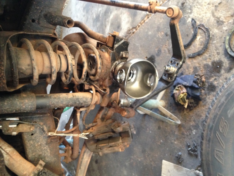

    Melou!
    os 8 rolamentos chegaram de boa semana passada. Originais, bacanas, no entanto constatamos que o retentor interno está muito gasto e por isso que vaza o oleo. Ja pedi pro Anderson da Ferraço os dois, bem como os calços para regulagem do eixo, porém, as peças chegarão depois que eu tiver retornado para o Tocantins, dae que vou fechar a roda do lado do passageiro, colocarei um retentor da marca Arca para quebrar o galho até meu novo retorno para Teresina, onde já iniciei o serviço e onde temos o mecânico da família...hehehehehe..seguem shots!

    Então, Léo...não é o mesmo, mas quebra o galho e entra de boa...a borracha serrilhada dentro da rodinha não tem os mesmos movimentos que a borracha do retentor original, daí que em março vou desmontar o outro lado, aplicar uns calços para regular e colocar o retentor original, de forma que fique todo bem ajustado.
    Enquanto isso vou testando e acompanhando o "novo lado".

    No início do ano eu havia feito o reparo do lado direito (passageiro) do eixo e desta vez fiz o lado esquerdo...qual não foi a surpresa depois de de desmontar tudo: foi desnecessário trocar os rolamentos da roda...estavam novos!!!!, dae que troquei só as vedações, retentor, feltro e rolamentos do munhão, pois estavam bem desgastados...agora o eixo dianteiro está de boa, sem vazamento de oleo de diferencial!
    Como sobraram os rolamentos de roda (dois lados interno e externo), o nosso amigo Anderson da Ferraço se propôs a recebê-los de volta (mesmo após 4 meses da compra!) e efetuar a troca pelo kit da correia dentada, tendo em vista o preço ser o mesmo.
