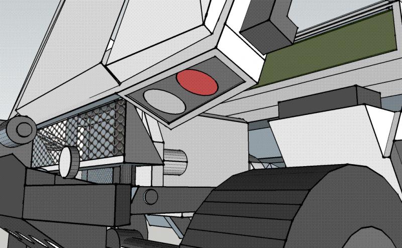

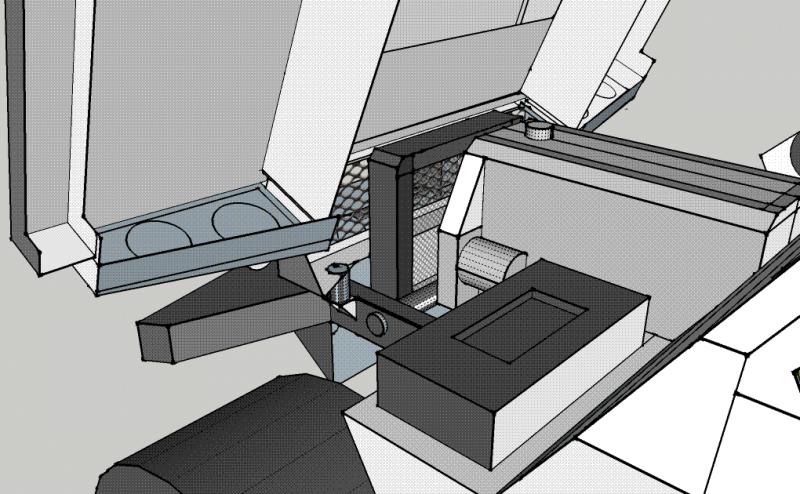

Boa observação, apenas uma pedaço da parte de dentro foi cortada, esta parte cortada vai ficar fixa na carroceria, esta parte ainda não foi feita, mas ja tenho o projeto, assim que definir o sitema de trava começo a faze-la em fibra.
Observe o projeto (desenho), ela esta lá.

O espaço da Bateria que sobrou no compartimento do motor vou instalar o a caixa de selenoide do guincho, outra curiosidade, é que estou usando os mesmos cabos que estavam na antiga posicao da bateria, o engesa é tao curto que pouco mudou a distancia da bateria para o motor de arranque.
A Bateria não esta escondida como pode parece, tenho acesso facil, fiz de um jeito que consiga colocar os cabos de "chupeta" com certa facilidade, ao contrario das Land e a Band.
