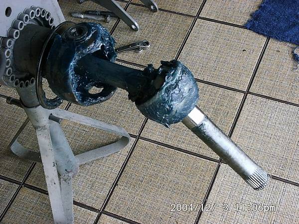

    Postado originalmente por Edintruder Ver Post
    Ontem fui dar uma força para um amigo meu que tem uma Band 62 que estava estralando a tração dianteira. Eu pensei que fosse cruzeta estourada, mas quando abrimos os munhões, para a minha surpresa ela usa um sistema de esfera e semi-eixos com encaixe estilo garfos. Nunca tinha visto isso, porém o bom é que não tem cruzetas para trocar...
    O problema estava na cruzeta do cardam.
    Olá Edintruder!
    acho a minha parecida com essa da foto:
    Anexo 402433
    Essa do seu amigo também era assim?
    Certa vez, surgiu na minha Band um barulho (na reta e em velocidade constante).... uma vibração...
    essa vibração desaparecia quando eu acelerava OU reduzia a velocidade... mas em velocidade constante (qualquer que fosse), tremia..
    rsrsrs
    Quando fui ver, eram os parafusos do cardã que estavam soltos!
    troquei eles por uns parafusos de aço novos + porcas parlock!!
    Ficou show! nunca mais deu problema!
    :D
    Bom que o do seu amigo vocês também conseguiram arrumar facilmente!
    E taí uma coisa que não sei fazer: trocar cruzeta!
    rsrsrs
    Abração

    Edintruder
    A tua já é com homocinética. A dele soltou os dois cardans, e também solucionou com porcas parlock.
