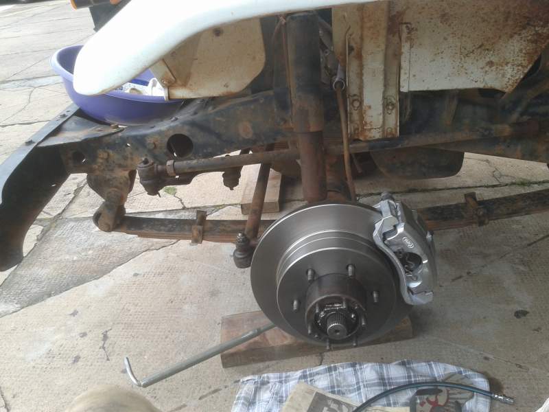

    Empreitada do final de semana...
    O que foi feito

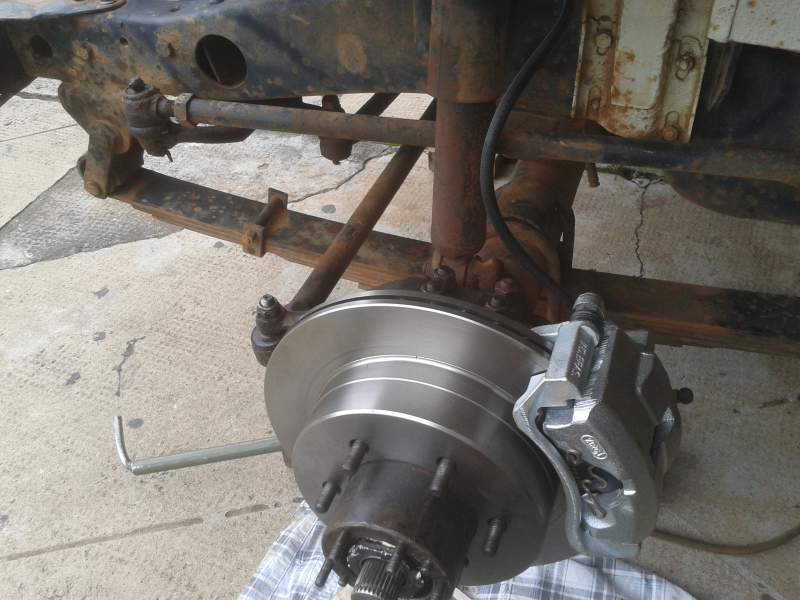

    1. Instalação do freio à disco na roda dianteira-esquerda
    2. Recuperação e instalação da roda-livre antiga no lugar da que foi partida, na roda dianteira-esquerda
    3. Início da instalação do freio à disco na roda traseira-direita
    Freio instalado.
    Anexo 398388Anexo 398391Anexo 398387

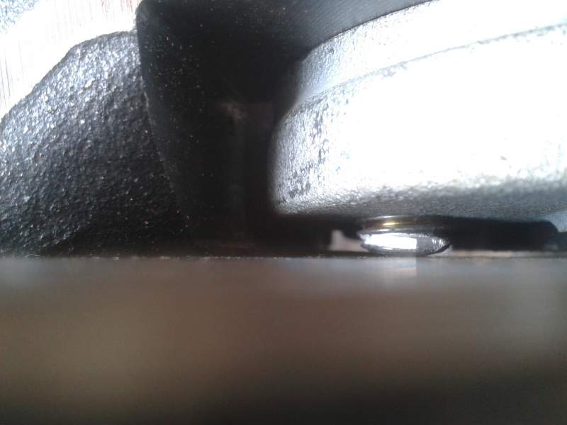

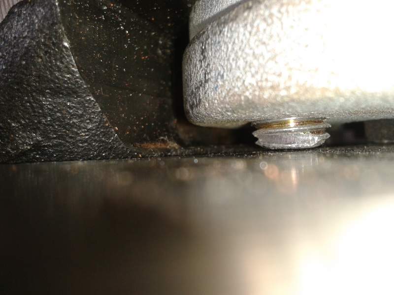

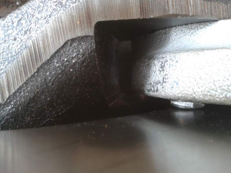

    Tentando desgastar a ponta do parafuso (de fixação da pinça) para que não encostasse no DISCO do freio
    Anexo 398386
    Veja como está perto de encostar...
    Anexo 398392Anexo 398390Anexo 398389

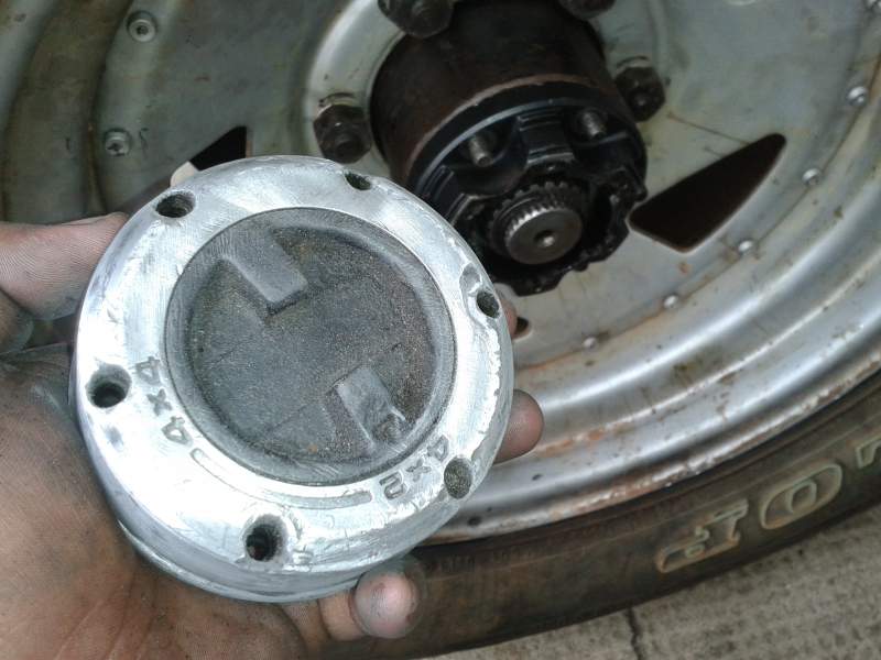

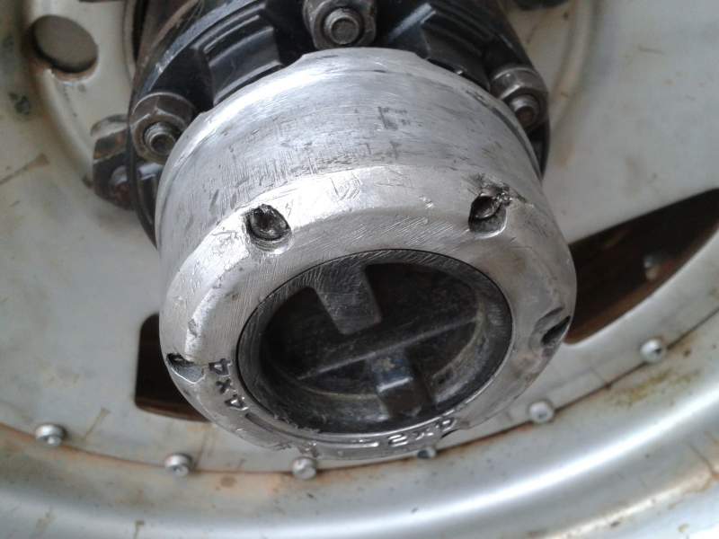

    Como tive que partir a roda livre AVM NOVA que foi intalada....... acabei instalando uma antiga (que ainda funciona)
    Estava pintada de preta... então tirei a tinta para ficar parecida com a nova, que está na roda direita.
    Anexo 398395Anexo 398394Anexo 398393

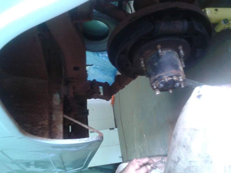

    Iniciando a instalação do freio na roda traseira esquerda.
    Anexo 398396

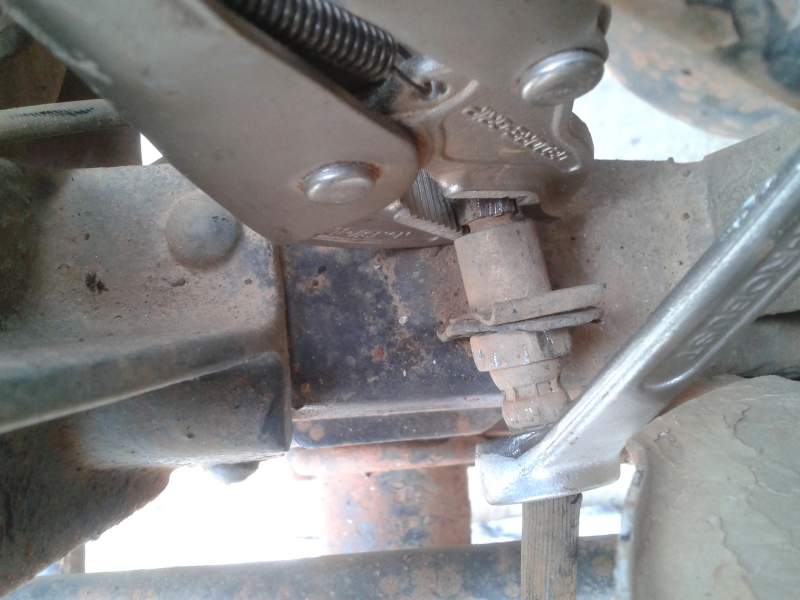

    Tive problemas em retirar os parafusos que fixam a tampa do cubo.
    Como não tenho a ferramenta apropriada, apliquei uma técnica que vi num vídeo do youtube.
    O que não deu muito certo, pois acabou destruindo (moendo o miolo) as porcas..
    Gravei um video relatando.

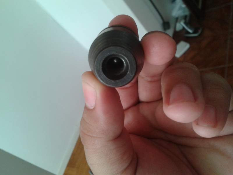

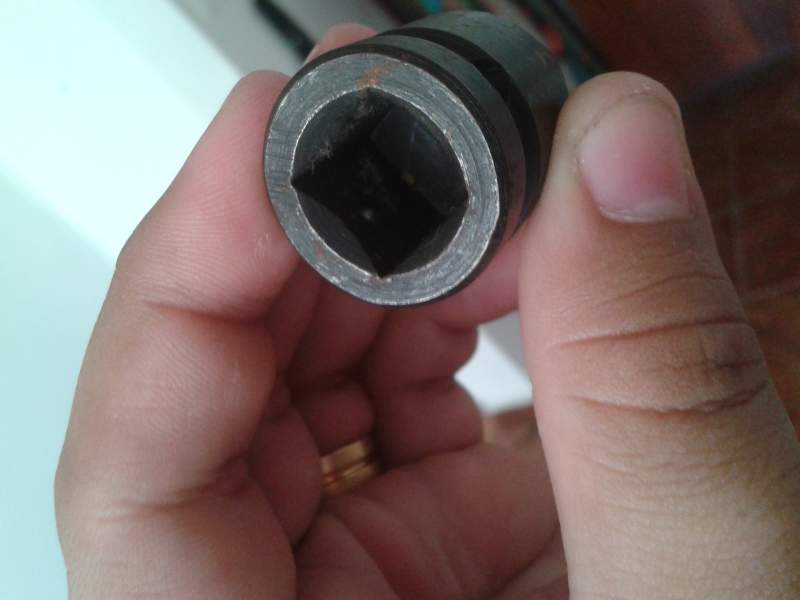

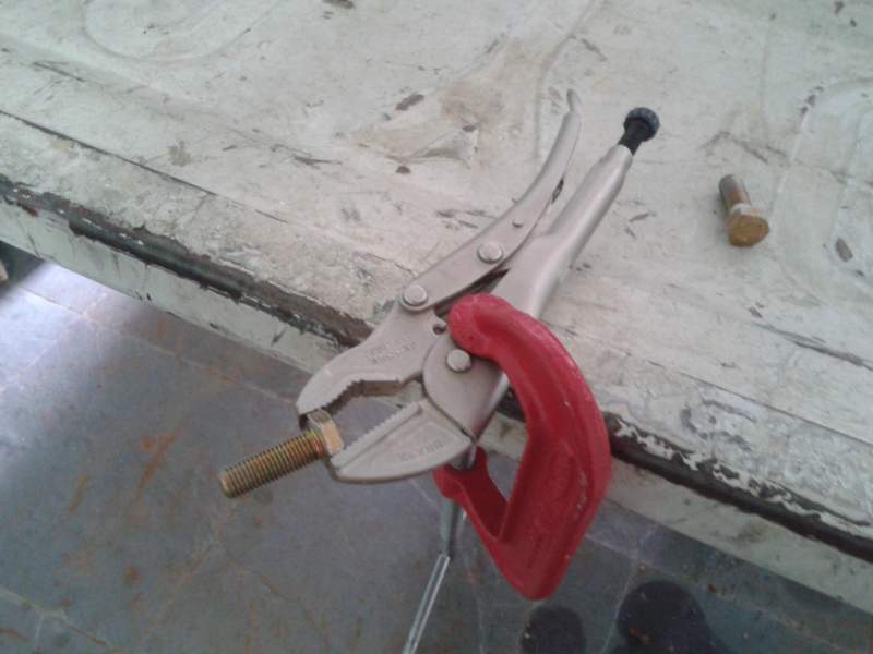

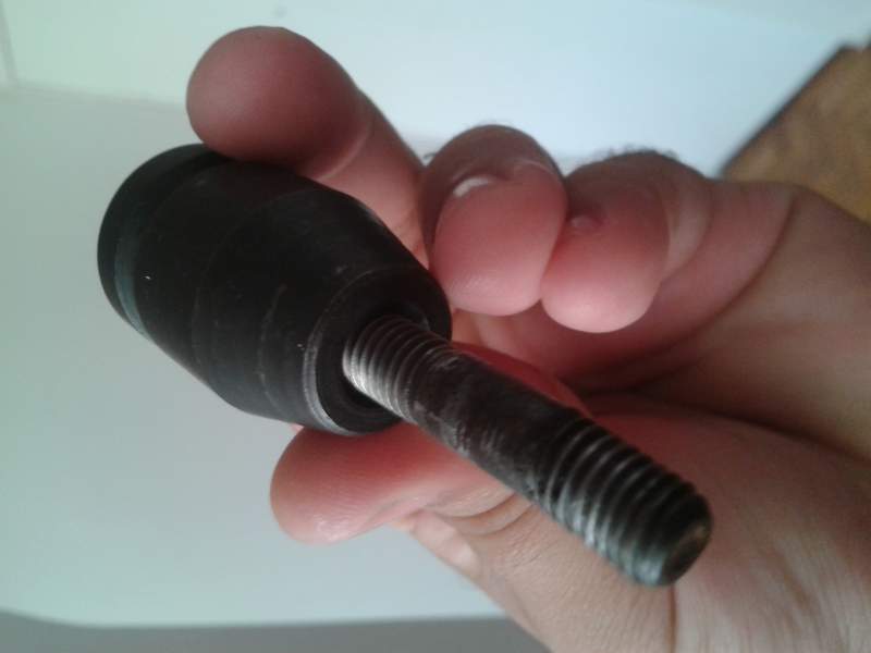

    Continuando a briga com os Prisioneiros
    Essa semana comprei uns prisioneiros semelhantes aos da Band, com porcas e arruelas de pressão novas... já que descobri que o prisioneiro se perde a cada troca.
    Pois bem...
    O jeito será tirar no alicate de pressão!
    Vai estragar.. ok... comprei 38 conjuntos de reserva! kkkkkkk

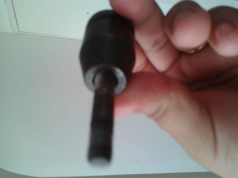

    E comprei também a ferramenta para Apertar o Prisioneiro (ui!). rsrs
    me custou R$ 28,00 pratas
    Anexo 399079Anexo 399080Anexo 399081Anexo 399082Anexo 399083Anexo 399084Anexo 399085

    Vamos às perguntas,sou curioso!
    Neste kit que voce comprou nao veio os espelhos ??Espelho ajuda e muito para nao acumular sujeira nas pastilhas evitando o desgaste prematuro!
    Nas fotos das pinças a impressao que o parafuso de sangria está para baixo ?Se estiver nao consegue sangrar o sistema!
    Prisioneiros do semi eixo traseiro uso duas porcas para aperta-los ,sem o semi eixo,óbvio.Aperto uma contra a outra e ai sim aperto os prisioneiros usando trava rosca alto torque.
    Vou dando meus pitacos por aqui heheh
    Grande Sergio!
    No kit que comprei não tinha os espelhos...
    Mas vou observar bem a questão da durabilidade... se chegar a reduzir muito a vida útil, eu compro os espelhos.
    Acho que o parafuso da sangria esta sim voltada pra baixo... mas me diz ae: por que não dá para sangrar?
    hehehehe.. errando e aprendendo!
    :D
    Tentei fazer isso, como relatei no vídeo... só que para tirar os parafusos... o problema é que as Porcas moeram todas!
    por isso resolvi comprar prisioneiros excedentes e ferramenta de aperto
    Manda Bala nas Opiniões, dicas, criticas, sugestões... !!! heheh

    Sergioporto
    Com sangria para o lado de baixo nao consegue tirar todo ar de dentro da pinça ! nao acredito que vá encontrar os espelhos à parte.É sacanagem de quem te vendeu o kit,espelho TEM que vir junto!!Vai encima de quem te vendeu.
