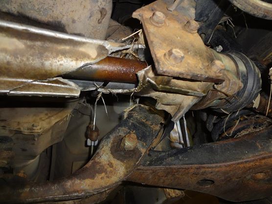

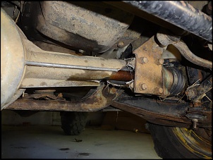

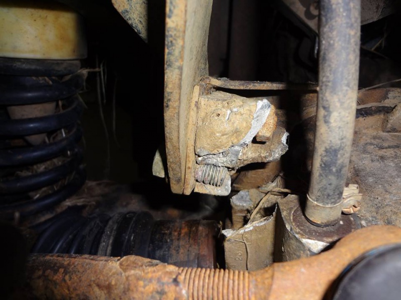

    Mais um up no vitara, eixo dianteiro de samurai, mandei no torneiro aumentar 5cm de cada lado para ficar da mesma largura do vitara, semi eixos serão confeccionados em aço 4340 com tratamento quimico/termico e sob medida, homocineticas a principio original ate conseguir umas rock assault! em breve fotos!
    vejam o que aconteceu com o diferencial do vitara

    Cara acho que esse dianteiro aí tava com cupim, fera o suzuki!

  • #41
    Usuário Avatar de Juliano Nitsch
    09/02/2009
    Bauru/SP
    1,058
    Este é o ponto "fraquíssimo" do Vitara, fora isso o jipinho é show !!

  • #42
    Usuário Avatar de Augusto Schimidt
    25/08/2009
    Matinhos/PR
    353
    Realmente o diferencial dianteiro do Vitara é o que mais desanima, fora isso é show.

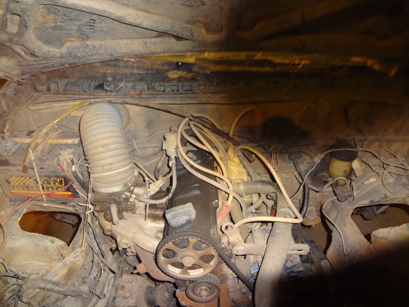

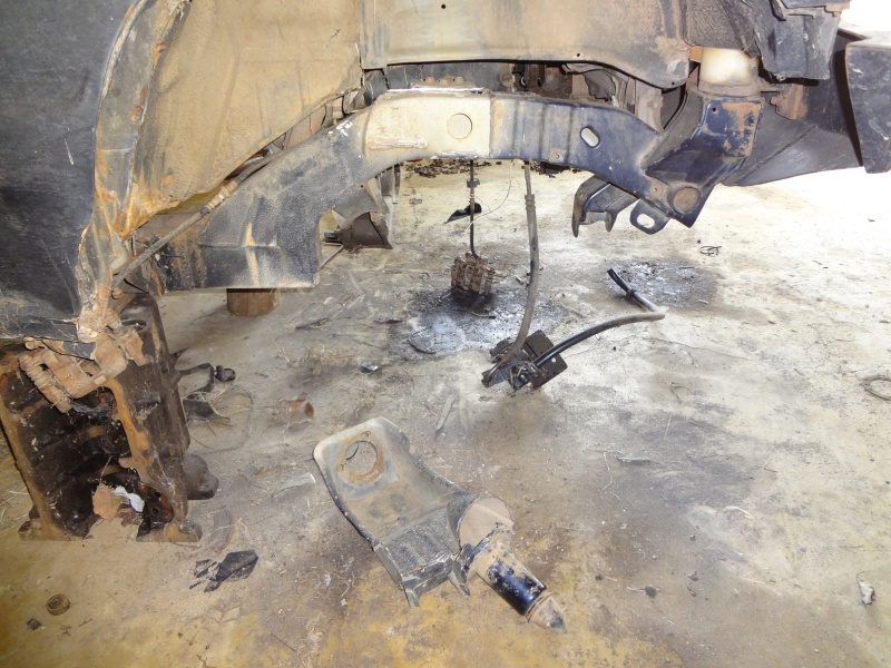

    umas fotos da obra e do motor cheio de barro!
    Miniaturas de Anexos Miniaturas de Anexos Vitara sem nome-dsc01190.jpg   Vitara sem nome-dsc01192.jpg   Vitara sem nome-dsc01193.jpg

    E delhe esmerilhadeira, vamo que vamo, o negócio não é pra guri!!!

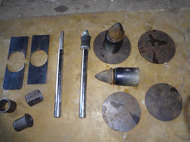

    Como a intenção é gastar o mínimo possível, estou tentando aproveitar o máximo de de peças que possuo em casa:
    eu tinha uns amortecedores velhos vão se tornar as hastes dos link's, serão soldados nos tubos, os batentes de mola do vitara serão aproveitados, a chapa para fazer os berços foram compradas prontas, dei sorte e comprei por kg do ferro ja cortado! as buchas dos link's serão buchas de balança do corcel!
    as buchas do triangulo serão as buchas do suporte do diferencial original do vitara (dropped kit bailou), cortei fora o olhal para soldar no triangulo, fiz isso pois além de aproveitar essas buchas, também vou tentar aproveitar os suportes do diferencial do vitara, ja cortei fora e pretendo soldar por dentro do chassis para fixar o triangulo! o pivo ganhei de um amigo, é um terminal de direção de trator! e por ai vou!
