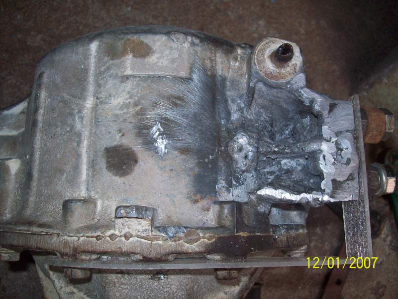

    depois da ultima trilha o vitara ficou parado, pois estou esperando o correio entregar as cruzetas novas, as traseiras ficaram no ferro! enquanto isso resolvi trocar o flexível de freio que havia cortado e me deparei com o diferencial dianteiro ladeado, resultado: quebrou a carcaça de novo, aquela "orelha" do lado do carona onde prende o suporte ao chassis, no mesmo lugar, ontem fizemos uma solda um pouco mais reforçada, alumínio é f... estau bolando um reforço de ferro que vai parafusado junto ao focinho de ferro e a esta orelha quebradeira pra ver se aguenta um pouco mais! fotos mais tarde

    foto 1- solda no alumínio feita em casa! rsrsrs

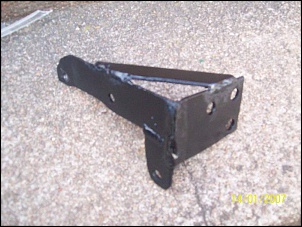

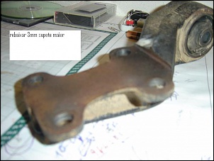

    Foto 1 e 2- Peça que irá reforçar o suporte do diferencial
    Foto 3- Peça instalada no diferencial
    vou torcer pra que dê certo, divida a resistência e não quebre mais, pois ja é a segunda vez que quebra no mesmo lugar!

    A principio a solução para o diferencial dianteiro funcionou!

    O kit que to usando agora foi comprado na RC4x4, porém tive que aumentar por causa do lift de 3", mas tem esse em anexo que o pessoal faz pra corrigir o angulo das homocinéticas! No cardam não necessitou fazer nada, pelo menos o meu! realmente eu acho que tenho sorte por não quebrar homocinética, pois a carcaça ja foi 3 vezes, agora fiz um reforço, não quebrou mais!
