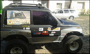

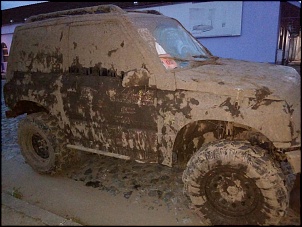

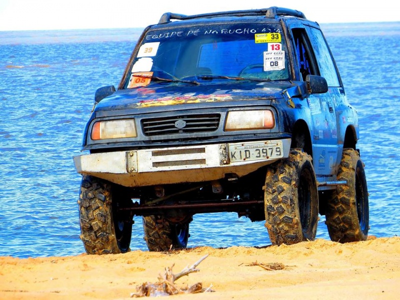

    tava um pouco receoso de abrir um tópico aqui, mas agora enfim, vou compartilhar o que tenho feito no meu vitara, algumas coisas no mecanico outras em casa!
    1º Up:
    -focinho de ferro, para evitar mais quebras, foi preciso levanatr o motor um pouco e dar uma leve modificada na travessa do chassis para entrar;
    -relação 6x35. Ficou muito forte, deu um gás no motor, cheguei a andar em 3ª marcha reduzida de boa.

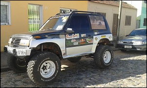

    -lift de suspensão de 3" (foi preciso retrabalhar os amortecedores e as torres para corrigir o camber)
    Começamos pelo começo: depois de uma breve e gostosa passagem com uma explorer 94 o qual equipei com toda mecanica da ranger diesel, spoa na traseira, calços na dianteira e pneus MUD, logo em seguida tive uma passagem mais breve ainda com um F75.
    Depois disso tive um tempão sem 4x4, até em 2010 comprar um vitara 1991 carburado e automático, notoriamente fraco! fiquei um ano com ele, vendi e depois de um tempo comprei um vitara 93 coincidentemente do mesma cor, só injetado e manual, com lift de suspensão, snorkel e pneus 235/75 R15 modelo vj900.
    Comprei numa quinta feira e ja combinamos para andar no domingo, pois logo na primeira volta com 4x4 ligado, arranquei em 1ª quando bati 2ª partiu o focinho do diferencial dianteiro e de quebra levou coroa e pinhão junto! Andei uns meses em 4x2, até encostar na oficina para dar um UP.
    Começou um peregrinação para conseguir uma relação dianteira 8x43, pediam de R$1200,00 a 1.500,00, até que achei no mercado livre dois casais de 6x35 por 1.300,00, não tinha muita noção o quão dificil é achar essas relações hoje em dia, mas comprei pela facilidade do pagamento e porque ainda poderia vender a minha relação traseira original e baratear o custo! Ainda com sorte consegui na suzucar um focinho do samurai de ferro por 500,00. Ainda na oficina resolvi levantar a suspensão mais um pouco, foi utilizado molas de opala na traseira, calços de 3" na dianteira, calços de 3" nos amortecedores dianteiros, amortecedores de monza na traseira e calço na bandeija traseira de 3", deu um grau na viatura!
