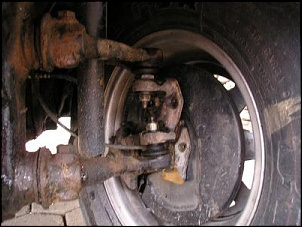

    Parabéns pelo gurgel. Sou fã de veículos 4x4, mas, também de fusca e seus 'similares", mas fiquei curioso pelo método em que você desenvolveu o aumento do vão livre. Por favor poderia relatar qual foi o procedimento.

    Olá José Tadeu,
    Na verdade "eu" não desenvolvi nada, e sim o pessoal da zona norte de Sampa, mais especificamente a Joe Motors que há muitos anos vem fazendo adaptações off road em Bajas, Buggys e recentemente chegou a vez dos Gurgel.
    Como o X12 tem chassis próprio, o sistema é um pouco diferente...
    Mais informações vc terá nesse link:
    http://www.gurgelguerreiro.hpg.ig.co...acaoffroad.htm
    Basicamente, não tem muito segredo... rs... mas assim: o câmbio original da Gurgel e a suspensão traseira saem e são substituídos por componente da Kombi (câmbio e suspensão), ambos trabalhados para uso fora de estrada, assim como para levantar a traseira.
    Na suspensão dianteira uma manga de eixo da lugar a uma peça que seria equivalente a duas mangas, assim ganhasse altura na dianteira também.
    O segredo do bom desempenho em trilhas são justamente o excelente vão livre + um câmbio reduzido e trabalhado (o câmbio da Kombi é reduzidaço, feito pra 1 tonelada mais o peso da kombi, e a suspensão atrás, também trabalhada trabalhando de forma totalmente independente, as vezes em trilha uma roda está no chão e a outra a uns 40cm de altura, ambas cavocando pra sair da trilha...

    Q modificação é essa q foi feita na suspensão dianteira??? tem foto dela???

    De fato é muito indignante mesmo a história da Gurgel Motores... tanto que já tem um livro no mercado, Gurgel, um sonho de fibra e alguns documentários também que estão sendo feitos, produzidos etc...
    Sobre a suspensão dianteira, daqui só tenho essas fotos... que aliás nem sem do meu carro... de outro X13 de Serra Negra...
    A suspensão original, liga a roda a suspensão através da manga de eixo, assim é manga de eixo é feita para que a roda fique posicionada mais abaixo, portanto duas mangas de eixo viram uma peça única, assim ela fica fixada na suspensão normalmente, assim como a roda, dessa forma, o vão fica totalmente livre...
    As fotos estão meio escuras, mas acho que dá pra ver... perceba as duas mangas de eixo soldadas...
    O trabalho de solda é super delicado e bem feito, e testada em prensas de 5 toneladas... Já estou com elas há mais de um e meio, pegando trilhas, viajando e usando bastante o carro.
