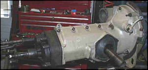

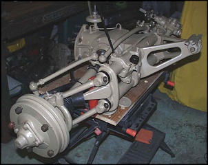

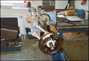

    O que o pessoal tem feito para traçar Bajas, Gaiolas e X12 é colocar na frente um câmbio invertido com relação 1:1 para aceitar a relação do câmbio normal, uma vez que esse câmbio invertido é tracionado por um cardã... do câmbio saem as homocinéticas e consequentemente a tração 4x4...
    De onde, no câmbio original, sai o cardã para a frente?
    Seba
    Exatamente isso!!!!
    Vou postar umas fotos pra ilustrar melhor!!!!!!!!
    Miniaturas de Anexos Miniaturas de Anexos X12 "X13"-br10_147.jpeg   X12 "X13"-swgtr010802_new_181.jpeg   X12 "X13"-swfrdrive_new_104.jpeg

    geofabiosilva, Eu não consigo ver onde no eixo dianteiro chega o cardã... muito interessante... O seu X13 usa trambulador, correto ?

    Não entendi onde vc acopla o cardã no cambio traseiro. Normalmente o câmbio tem 1 entrada (vem do motor) e o diferencial acoplado nele tem as 2 saidas para as rodas (semi-eixos)... onde se encaixa o cardã q vem da frente?
    Seba, curioso...

    da uma olhada pra vê se crareia...Acho que dá para entender melhor com o desenho...não esquece que a fuca é motor traseiro, logo o gurgel também...pelo que entendi, o câmbio tem a entrada com o entalhado e do outro lado tem outro entalhado...ai da pra colocar o cardã...

    É isso mesmo Guto!!!
    Tentei postar umas fotos com destaque no cardã de um X12 4x4, mas as fotos são maiores que 250kb e aqui do trampo agora não vou conseguir diminuir o tamanho delas...
    Vou tentar fazer no fds em casa!!!
    ah! é um cambio hermafrodita!
    Então tá bem fácil, mesmo.. se já tem a saída, uma espécie de PTO...
