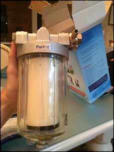

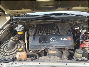

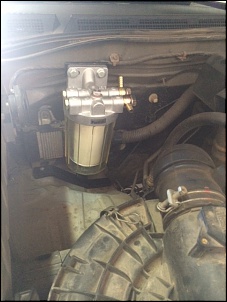

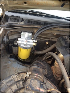

    Galera,
    Também adquiri um filtro da Purefilt e instalei na minha Hilux 09/09.
    O atendimento do pessoal é bom, eles são bem atenciosos.
    O único problema é que eu precisei fazer uma pequena adaptação no suporte do filtro, o que me foi encaminhado era da hilux 07/07 e a furação não batia.
    No mais tudo tranquilo.
    Já rodei uns 5 mil Km com ele, e até agora parece que ele está cumprindo o seu papel.
    Miniaturas de Anexos Miniaturas de Anexos -foto-1.jpg   -foto-2.jpg   -foto-3.jpg   -foto-4.jpg

    Ontem, depois de + ou - 5.000 km rodados purguei o filtro...
    Não deu para tirar foto, ou fazer vídeo, mas digo que ele funciona.
    várias impurezas ficaram retidas no Purefilt...
