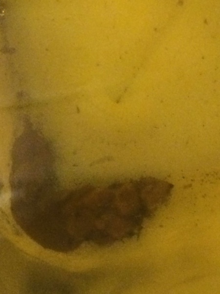

    Olha o que saiu do meu Purefilt ao purgar ele esta semana....
    essa foto e do fundo de uma garrafa plástica de suco de 1 Litro... veja que tem um lodo preto nojento que foi filtrado... o filtro original que fica depois do Purefilt estava como zero, mesmo após 20 mil km, troquei só por trocar...
    Mês que vem vou trocar o elemento do meu Purefilt e posto as fotos aqui...
