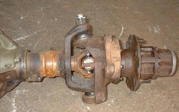

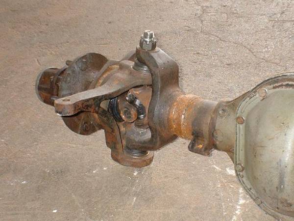

    Sandro esse diferencial é do meu amigo João de Marco aqui de Anápolis, ele adaptou o munhão do Javali, no diferencial DANA 40(poderia ser DANA 44), cruzeta da C-10 , e mais uns rolamentos e retentores do Chevete, dá uma lida no tópico abaixo, que ele abriu:

    Eu tenho estas fotos aqui e o Jorge ja esta tentando achar um eixo de Javali para estudar.
    Que tamanho tem estas cruzetas da C10? Sabe o codigo Spicer? Seria 5-297x?

    Sandro vou tentar falar com ele amanhã, e posto assim que tiver a posição
    Sandro beleza , as cruzetas são as mesma do jeep, troller , c-10 ,no site da dana tem a especificação, existe uma reforçada e outra normal .
    Ref. ao diferencial são dana 44 o Ian viajou falando que era 40, quem montou para mim foi o Luiz Henrique lá do cocalinho no MT (http://www.planetaoffroad.com.br/p08n.htm ), aquele que tem um jeep controle remoto, ele só não deu garantia do seguinte , se eu der um pulo e cair acelerando forte, o resto pode meter a madeira, já fiz alguns testes, dei um salto de 1,50mt e nada com o bichinho.
    O que eu usei lá , rolamento do chevette , retentor , garfo do cardã do jeep mesmo, cruzetas e o resto e usinagens de um bom torneiro.
    Estou com um outro projeto usar o mesmo munhão do javali , só que em vez de cruzetas uzar homocinetica , igual ao do troller.
    O que vc acha?
    [´] sonhando com o proximo bicho
