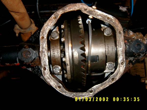

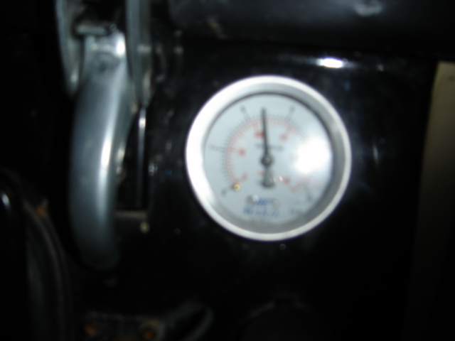

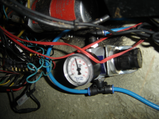

    Finalmente o barro saiu e consegui tirar umas fotos.
    Miniaturas de Anexos Miniaturas de Anexos Bloqueio a ar Micromaq-ro079_655.jpg   Bloqueio a ar Micromaq-reservatorio_169.jpg   Bloqueio a ar Micromaq-regulador_202.jpg   Bloqueio a ar Micromaq-manometro_100.jpg   Bloqueio a ar Micromaq-diferencial_586.jpg

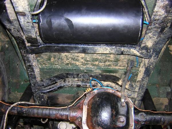

    tem mais estas...
    Miniaturas de Anexos Miniaturas de Anexos Bloqueio a ar Micromaq-tubula__o_115.jpg   Bloqueio a ar Micromaq-solenoide_454.jpg

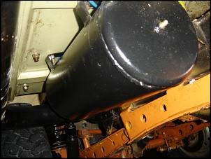

    BM-100 instalado
    Reservatório de ar

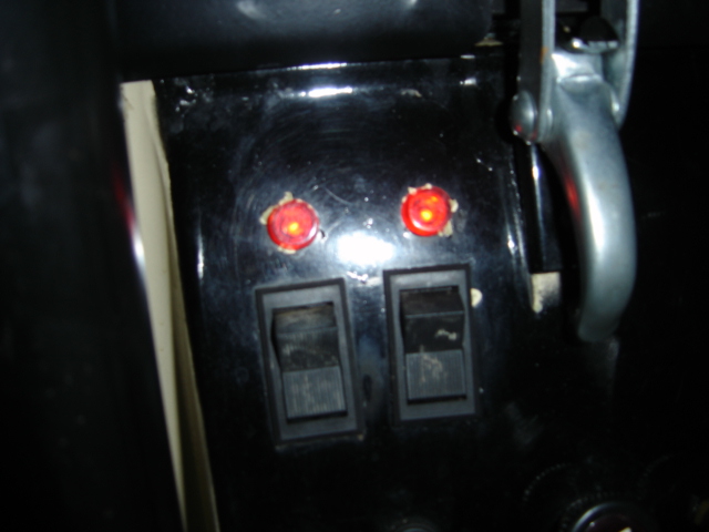

    Chaves acionadora e controle pneumático
