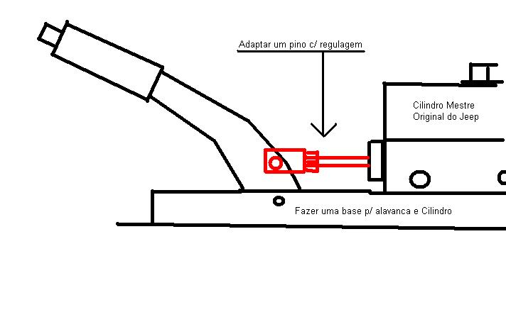

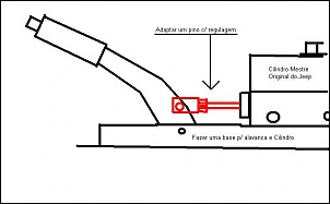

    Na minha idéia faz-se como se fosse um sistema de freio.... pisa, ou aperta alguma alavanca pro fluído acionar o bloqueio como pinças de freios, mantendo o "o freio" apertado se fecharia um torneirinha, tipo essas de combustível de moto, isso seria usado como registro para impedir o fluído de retornar e desarmar o bloqueio. Pra desbloquear apenas se abriria a torneira/registro.
    Giovani, mas aí acho que a gente ja está atrapalhando o pojeto do cara
    Grande Dennis!!!!
    Atrapalha nada! Quem sabe ajuda à evoluir????
    Nada tão complicado! Olha o freio de mão do Leopoldo! Claro que não precisa duma alavanca daquele tamanho! Acho que ele fez pra dar cavalos de pau...
    Pensa assim, uma alavanca de freio de mão, normal, de qualquer carro, que aciona um clindro mestre, através de um pistãozinho. Coisa fácil de fazer...
    Miniaturas de Anexos Miniaturas de Anexos Bloqueio a ar Micromaq-freiohidraulico1_185.jpg

    Claro que não precisa ser nada como eu desenhei. Pode ser feito de forma mais "profissional"...
    Os gringos estão "anos-luz" na nossa frente... Esse sistema é para bloquear o freio de forma parcial, sendo montado na linha de freio. A única alteração, é que teria que usar cilindros com reservatórios e travas nas alavancas. E vão dizer que isso não é mais simples que toda a parafernália do ar??? Além de não depender do sistema elétrico.
