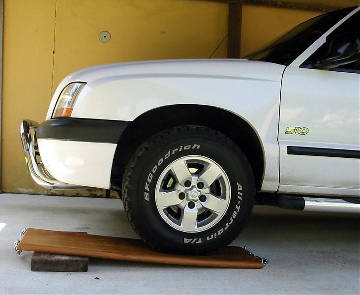

    Prezados tracionados, quem já esteve em dificuldades conheçe a importancia da prancha de desatolagem em criar um terreno firme para sair do sufoco ou mesmo criar uma ponte para superar um obstaculo.
    O problema é que uma de duraluminio de 1,25m custa R$1.241,00 no site da Donatti.
    Bom resolvi improvisar uma de madeira mesmo com um acabamento nas bordas e uma corrente para transporte e fixação na largura da caçamba 1,3m e uns 38cm de largura por 4 cm de espessura fiz um teste na garagem de casa e parece que pode ajudar. Ficou pesada mas uma pessoa segurando nas correntes pode manusear tranquilo.
    Seguem as fotos para analise.
    Miniaturas de Anexos Miniaturas de Anexos Prancha de desatolagem-rampa2_129.jpg   Prancha de desatolagem-rampa1_133.jpg

    Também não consigo entender porquê algo que pode ser facilmente substituido por um bom pedaço de madeira custa tão caro.
    Eu também já tinha decido levar na caçamba uma prancha de madeira, só que pretendo fixar uma tela de malha de ferro ou chapa (tipo piso de ônibus)(ou algo equivalente) para possibilitar uma maior aderência tanto junto ao pneu como no contato com a lama.

    A chapa tipo piso de ônibus fica bem escorregadia quando molhada, mas a idéia da malha de ferro é ótima. Na empresa onde trabalho usamos rampas de aço para as empilhadeiras estufarem containers e esse tipo de chapa é terrível quando molhada, pois empilhadeiras que pesam 3 ton carregandop mais 2,5 ton patinam direto na chapa com uma inclinação ridícula.
    Nós adotamos pingos de soldas espalhados e vergalhões de 4,6mm soldados na transversal. Mas essas tábuas vão "surgir" aqui em casa tb!

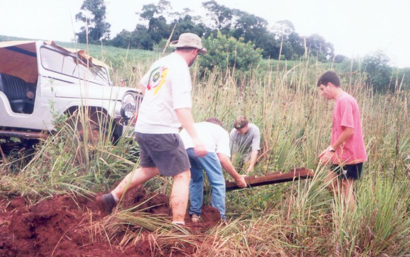

    Fiz 4 pranchas, com tacos de madeira na transversal e nas laterais, para dar tração e não deixar o pneu escapar para os lados. O comprimento era do tamanho do entre-eixos do Jeep, podendo ficar com as 4 rodas em cima de 2 pranchas... Um peso louco! Só fiz para um usar em uma competição, que era a travessia de um atoleiro de 100 metros. Perdemos... As equipes eram de 2 jipes, e o outro quebrou o cardã dianteiro, afundando no meio no lamaçal...
    Miniaturas de Anexos Miniaturas de Anexos Prancha de desatolagem-prancha1_173.jpg

    É exatamente essa malha de ferro que me referi e que entendi. Tem tela de arame grosso mas com buracos pequenos, usadas muito em capachos de arame, a fixação é opcional de cada um, eu colocaria barras de ferro de 3/8" tramada entre a tela e soldaria a barra na chapa de ferro em diversos pontos. O perigo de pregos é que numa tracionada mais forte as ripas sejar arrancadas o algu prego entre no pneu. Tenta usar parafuso 1/4" com porca, fica melhor e mais forte.

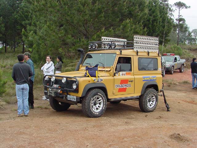

    Não é de alumínio? Será que não dá pra mandar fazer? Acho que se o preço não está justo é porque não deve ter material+mão de obra que valha o que estão pedindo. Se esse for o caso, deve dar pra mandar fazer mais barato. Caso não dê, é porque a de aluminio realmente vale o que pedem...Alguem tem uma foto? Posso cotar?
    DeMarchi
    é isso que estamos falando? Alguem sabe a espessura desta placa de aluminio?
    Miniaturas de Anexos Miniaturas de Anexos Prancha de desatolagem-pf_cwb28e29out_04_009_140.jpg
    na garra 4x4 eles vendem pranchas de desatolagem de aço inox é mais pesado do q o duro aluminio, porem esteticamente é igual , e muito mais barato , r$ 120,oo cada, enquanto uma de duro aluminio ñ sai por menos de r$500,00 cada
