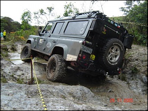

    Tem dessas pranchas de ferro, com desenho igual às de alumínio na garra off road, aqui em Brasília. www.garrabsb.com.br
    Na foto não dá pra ver legal, mas usei no calangotrophy 2005 duas dessas no Patagón. São muito boas.
