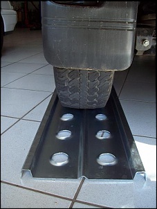

    Mandei fazer esta prancha em um fabricante de cegonheiro,não lembro a espessura da chapa porem fiz algumas dobras,ficou resistente o suficiente para ser usada como ponte.Já destei,a medida de cada uma ficou 1,20 e o peso total das 4 pranchas 32 kilos.

    Citação Postado originalmente por quintaes Ver Post
    isso se torna um grande problema para o troller... falta de espaco...

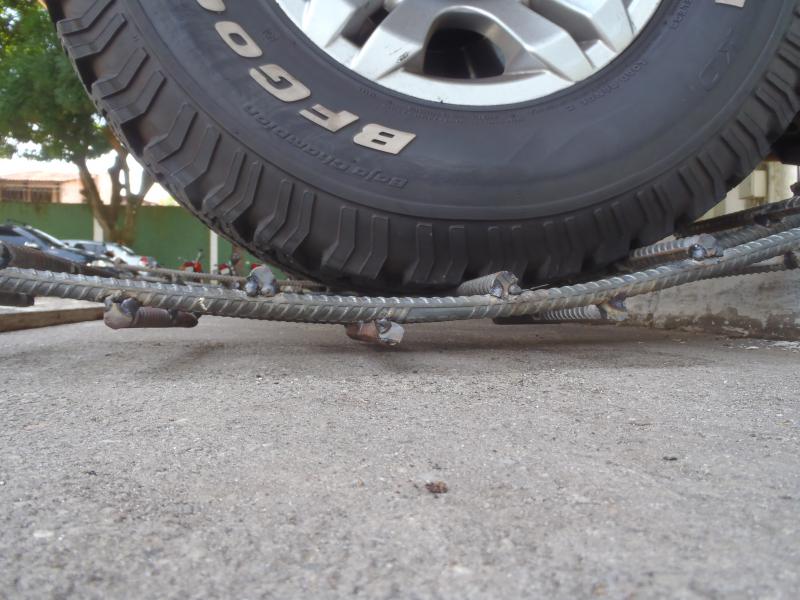

    Prancha de vergalhão 5/8" enrugado
    tendo em vista o alto preço das pranchas ou a falta de resistência das mesmas, decidi mandar fazer uma de vergalhão 5/8' enrugado na medida de 1,20 x 0,30 m. O peso total ficou em 13,1 Kg para cada prancha.
    Fiz teste com um Tracker e um Troller e os resultados foram muito bons.
    A prancha funcionou muito bem como ponte. Na areia, ela proporciona uma boa tração.
    Não testei na lama, mas acho que se a mesma for muito mole, a prancha poderá afundar demais.
    Mas acho que alguns galhos embaixo resolveriam o problema.
    O único senão, eu acho, é o peso.
    Como foi apenas para teste, poderá sofrer aperfeiçoamentos.
    O custo entre material e MO foi de 180,00 para as duas.
    Se alguém conhecer algum engenheiro que puder opinar, eu agredeceria.
    A outra opção que eu tinha era utilizar a barra chata. O peso seria menor, mas o cara que fez, não sei se por vagabundagem ou conhecimento mesmo, disse que as barras poderiam cisalhar.
    Tenho videos, mas não to conseguindo postar aqui.
    Vlw
    Prancha de desatolagem-p9122696.jpgPrancha de desatolagem-p9122698.jpgPrancha de desatolagem-p9122701.jpgPrancha de desatolagem-p9122695.jpgPrancha de desatolagem-p9122693.jpg

    Citação Postado originalmente por m_bispo Ver Post
    A idéia é boa.
    ficou show... talvez seja necessario reforçar para usar como ponte... mas se for somente pra desatolar, ja ta bom...

    Citação Postado originalmente por Murillus Ver Post
    A idéia foi brilhante e simples.
    Vamos lembrar que quando atolar o piso (superfície) terá facilidade para afundar, acho que se colocar uma chapa fina por baixo de aço ou galvanizada resolverá.
    Parabéns pela iniciativa.

    Citação Postado originalmente por RicardoCosta Ver Post
    tem que tomar cuidado pra nao ficar muito pesada... e, no meu caso, no troller, nao ocupar muito espaço...
