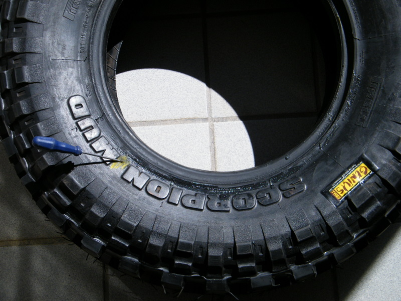

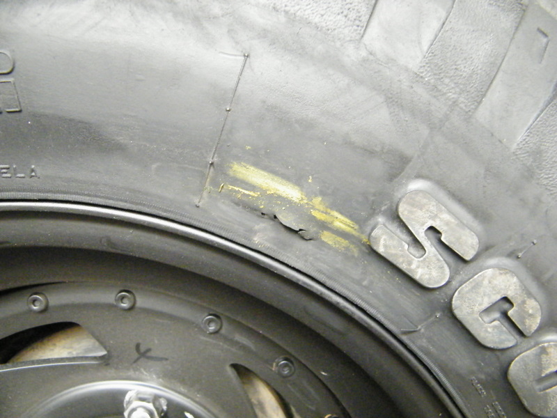

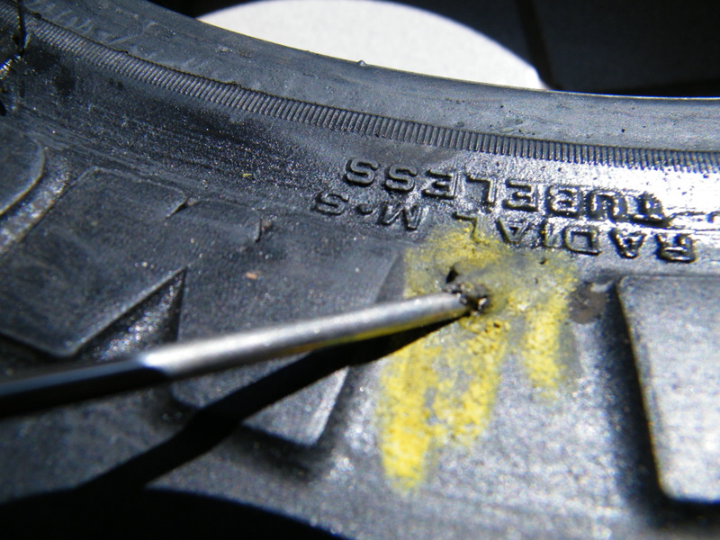

    Aí vão as fotos do primeiro pneu com problemas na carcaça.

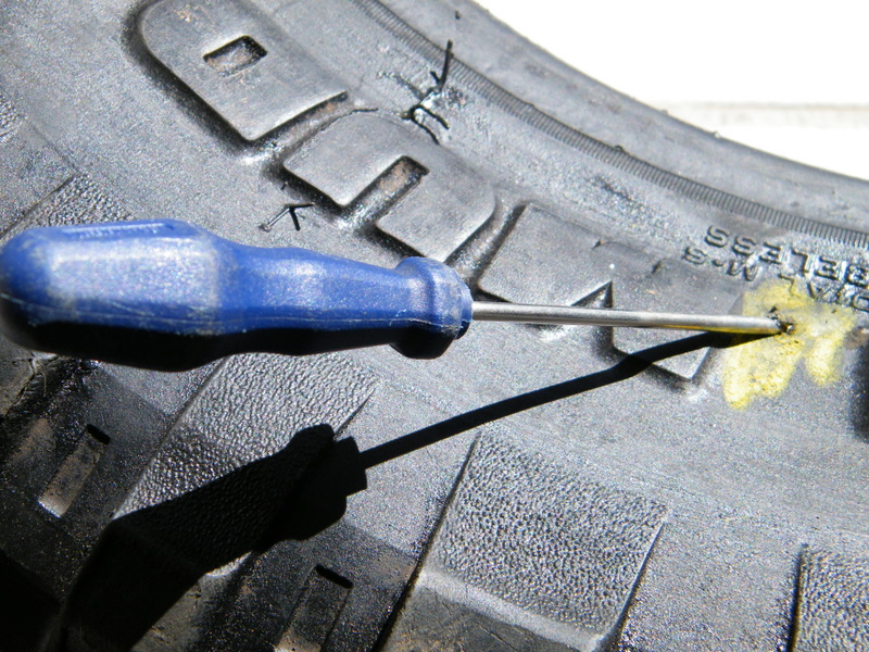

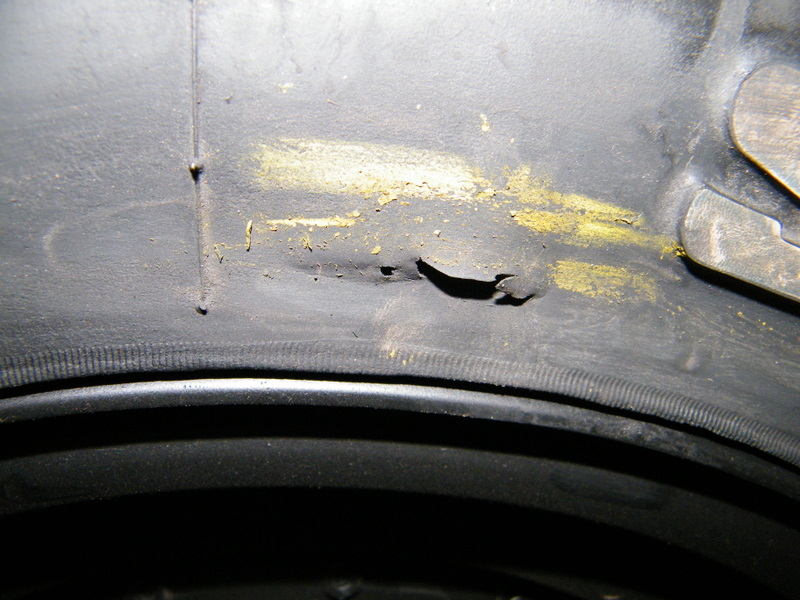

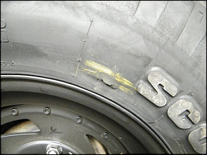

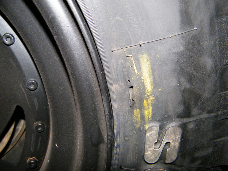

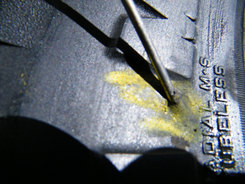

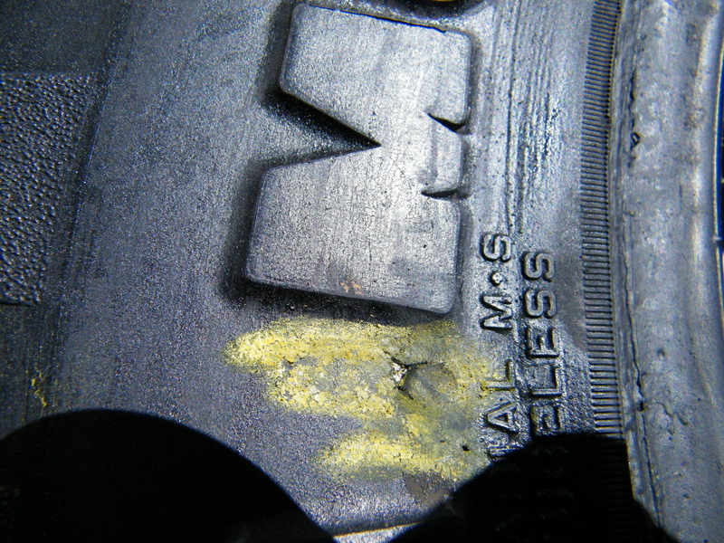

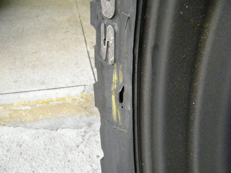

    Fotos do terceiro pneu com problemas na carcaça.

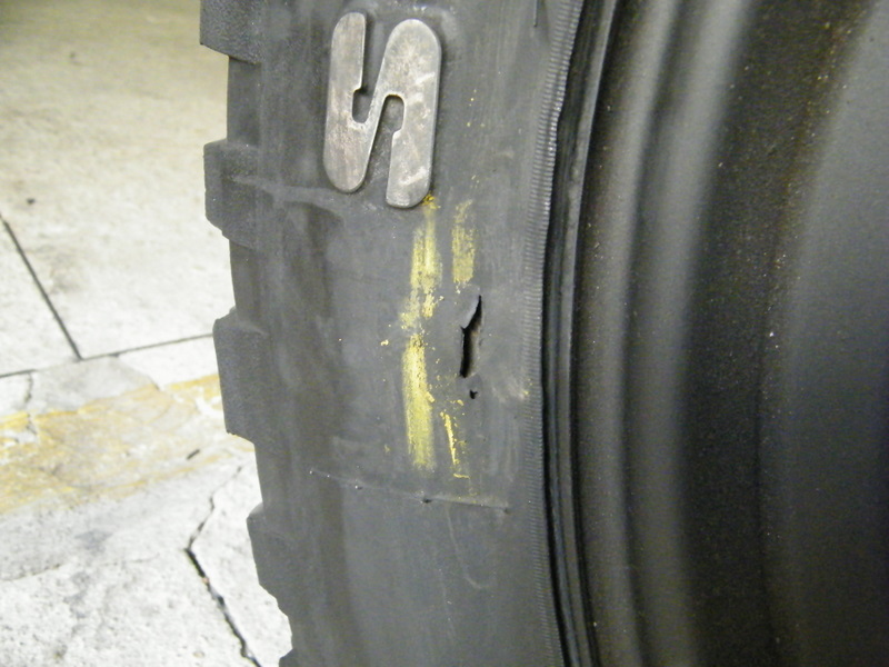

    Eu também já tive problemas com 2 pneus deles. Comprei 4 e um começou a se desintegrar, a borracha estava com bolhas de ar dentro e os gomos começaram a soltar, teve um cravo que em uma trilha foi parar dentro do carro e quase me acertou !!! Esse pneu foi devolvido e me enviaram outro que não teve mais problemas.
    E o outro pneu veio com um prego entre a banda e a carcaça que demorou pra ser encontrado...
    Essa é a foto quando o pneu COMEÇOU a despedaçar.

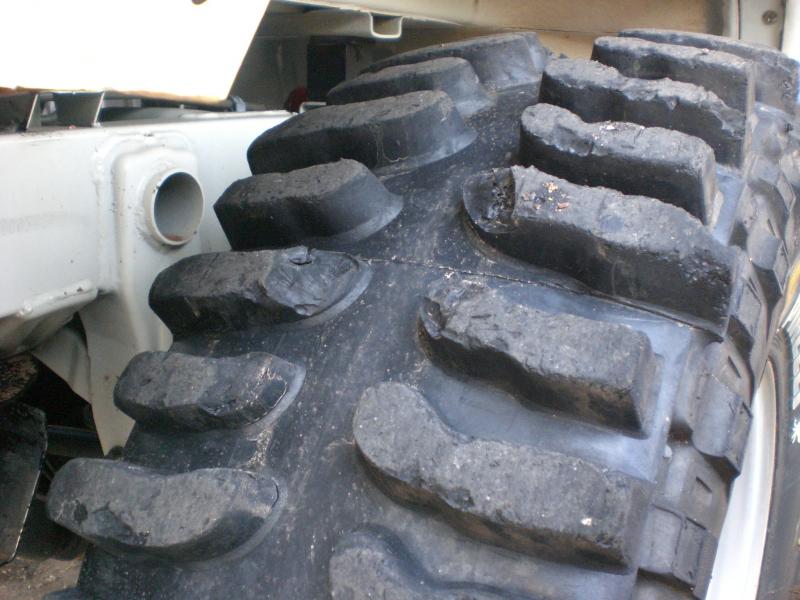

    Colokei o Geninhos Lama no meu willys, porem e usado e ja ta soltando gomos !1 Mas acho q ja e de muito tempo de uso hauhauah

    Eu comprei um jogo usado com cerca de 5000km de uso e rodei por mais 6000km, gostei bastante, porém perdi um gomo ao subir em uma pedra e ela no momanto que o pneu escalava, se deslocou pra frente "amputando" o gomo. O limite de velocidade deve ser respeitado e devem ser montados com câmara de ar. O único problema que tenho é que uma carcaça está furando as câmaras de ar. Já vistoriei esse maltido pneu e não tem nada. Coloquei uma câmara maior e mais grossa que resolveu. O único defeito é que um pneu tem a banda mau alinhada na carcaça o que causa bastante vibração. No mais, a recapagem é boa e a qualidade das bandas acredito que sejam de primeira qualidade.
