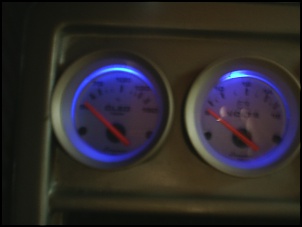

    Ahh, aproveitando, nos meus instrumentos cronomacs, troquei todas as lampadas por LEDs azusi de alta luminosidade, juntamente com os do painel do Samurai. Ficou excelentes, ja ja posto uma foto aqui deles

    Olha os instrumentos...
    Problemas até agora, só o sensor que não veio, e o voltimetro que mede sempre 0.5 volts acima, comparado com multimetro e o voltimetro do trip totem.
    Miniaturas de Anexos Miniaturas de Anexos -painel_-_azul_-_samuca_004_618.jpg   -painel_-_azul_-_samuca_003_543.jpg

    Osvaldo,
    A idéia é muito boa, mas naum fica muito forte a iluminação à noite ?
    A ponto de prejudicar a leitura dos mesmos ?

    Oi Eduardo!
    Fica forte nao, pois a luz irradia so pelas laterais..inclusive no conta-giros que é maior, tive que botar dois leds! Fica show!
    Feliz Natal e Boas Festas!
