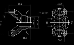

    Se eu fosse fabricar um munhão hoje, seja para o diferencial que for, eu usaria no mínimo essa flange do cardan da F600. O que eu acho mais complicado nessa fabricação é o semi-eixo e não o munhão propriamente dito. Acertar tratamento térmico de semi-eixo é um pé no saco. O munhão é baba.

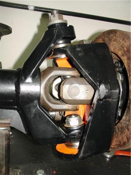

    Tomei como base essa foto onde o garfo não ultrapassa as dimensões da cruzeta. Achei interessante pq economiza bem o espaço. Garfo deste tipo talvez permita uso de cruzeta ainda maior ...
    esse garfo descreve 1 circunferência, maior que a circunferência da cruzeta. Essa é a questã.

    A circunferência seria maior se a fixação da cruzeta no garfo fosse por grampos ou anel trava externo (sobre o copinho). Pela foto, me parece que a dimensão do garfo é a mesma da cruzeta (rente ao copinho). Existe até um chanfro nos cantos dos garfos que evita que a circunferência seja maior que a descrita pela cruzeta.
    Me lembrou a fixação da cruzeta na junta CV da hilux, com anel trava interno ...
    Falei merda agora ????
