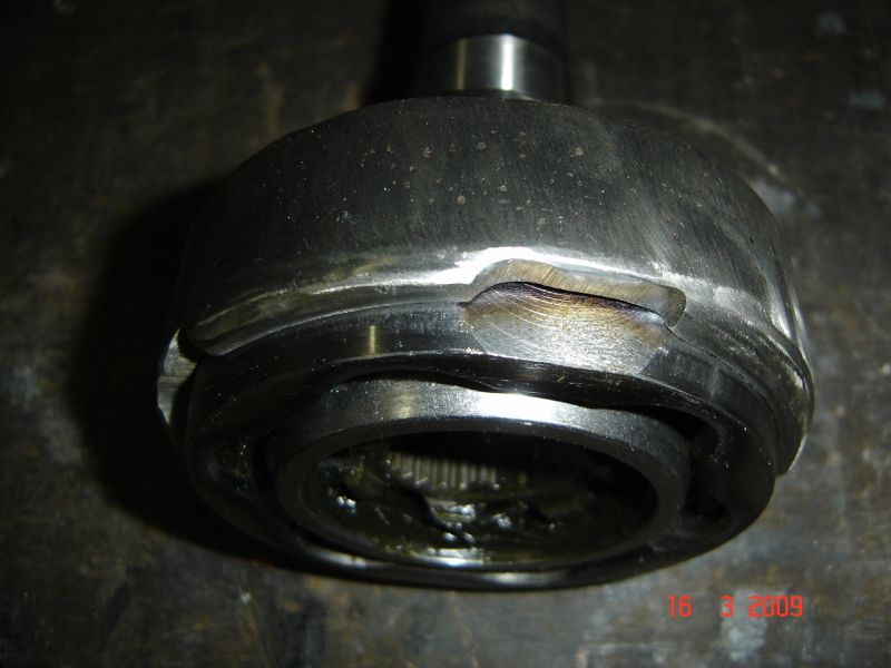

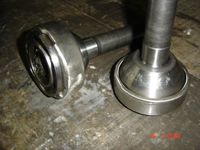

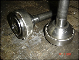

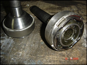

    As homocinéticas são iguais e solução satisfatória existe. Tudo depende do bolso, que no meu caso, está bem vazio. Nos EUA existem homos de cromoli 27 estrias. Existe tbm de 30 estrias com garantia vitalícia ... Existe tbm a solução de usar cruzetas, mas estou pensando nas homocinéticas pq não há muito espaço no munhão do javali. O espaço livre é de +/- 105 mm.
    Como meu semi-eixo é de 19 estrias, não posso reforçar muito na ponta pq vai quebrar no meio ... Vou ver se encontro um meio termo, para não quebrar muita homocinética nem quebrar o semi-eixo. Por enquanto, optei por reforçar a parte externa da homocinética. Encontrei um tubo de aço inox que encaixou certinho na homocinética e no vão do munhão. Cortei 2 bolachas e "encapei" as homos. Amanhã vou soldar. Acho que até sábado estarão montadas.
    Depois do teste na trilha eu posto os resultados.
    PS.: A homocinética do LE estourou e os pedaços junto com as esferas e a gaiola sumiram... a do LD já estava rachada. Mais uma acelerada e ia pro saco tbm ...
    Edit: ia não, já foi tbm . Só não estourou...
    []'s colocando um toco embaixo do acelerador ...

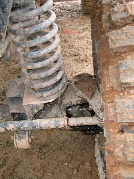

    Foto do munhão que o ADI fez...
    Miniaturas de Anexos Miniaturas de Anexos Ponto fraco Dana44 willys dianteiro-CRUZETAS E SEMI EIXOS-dscn0870.jpg
  • #550
    24/09/2003
    6,593
    Citação Postado originalmente por GuTo_Cerulli Ver Post
    Contribuição para o tópico:
    contribuição: não faça igual.
