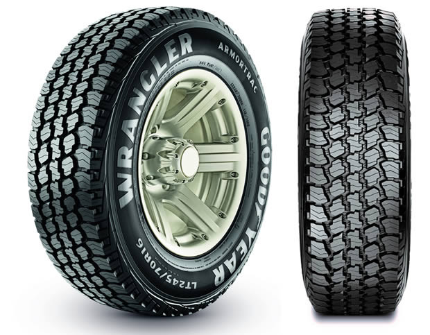

    ontem vi pessoalmente esse pneu da Goodyear Armortrac e a impressão que fica é que parece ser um excelente pneu 70/30 com cara de 50/50 "conferir ao vivo", parece ser uma bem vinda opção, mas pena que fiquei sabendo que só tem até aro 16 e na casa dos R$ 650 (achei o preço razoavel)na medida 265/75/16, o pneu é novidade nos distribuidores Goodyear.
    http://carplace.uol.com.br/carplace-...a-da-goodyear/
    BFGoodrich AT/KO  Vs General Grabber AT2-goodyear-wrangler-armortrac-620x483.jpg
    no video da Car Place parece que o pneu que é mostrado desmontado não é o Armortrac, que é o pneu montado na pickup alguem comeu mosca no video.
