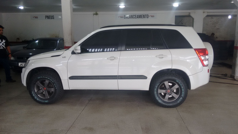

    Ola amigos. Lendo vários fóruns e o relato de vcs, decidi comprar os GG AT2 pra minha Grand Vitara. Coloquei o 245/70r16 e cada um saiu R$ 670,00 na GBG Pneus. Tentarei passar as impressões durante o uso.BFGoodrich AT/KO  Vs General Grabber AT2-img-20161001-wa0009.jpg
    GV III 3.2 V6 10/10, Lift 2", Suporte da 4sport - Pneus General Grabber AT2 245/70r16 e rodas do Civic - A Desbravadora

    Na Gringolândia os General Graber são muito conceituados e concorrem diretamente com os BF.
    Em alguns pontos, os General Graber ganham dos BF.
    Os BF ganham disparado em durabilidade...
    Ambos são bons pneus!
    Normalmente os GG são ligeiramente mais baratos que os BFs, mas mais difíceis de encontrar.
    Em tempo, JOILSONTF, muito bonita sua viatura!
    Abraços a todos!
