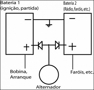

    Fiz o seguinte esquema pra tentar ilustrar a minha idéia.
    O diodo é um componente que só permite a passagem de corrente em um sentido (o sentido da seta)
    Colocando-se os diodos, cada bateria fica independente uma da outra, e o alternador carrega as duas simultâneamente
    Outra vantagem é que não necessita chaves pra escolher qual bateria quer usar ou carregar.
    Mas existem desvantagens: O diodo deve ter no mínimo a capacidade do alternador. Achar diodos de 100A ou 120A não é fácil muito menos barato.
    Outra, a tensão de carga nas baterias seria 0,7V menor do que o normal. Isso é causado pela barreira de potencial que cada diodo tem.
