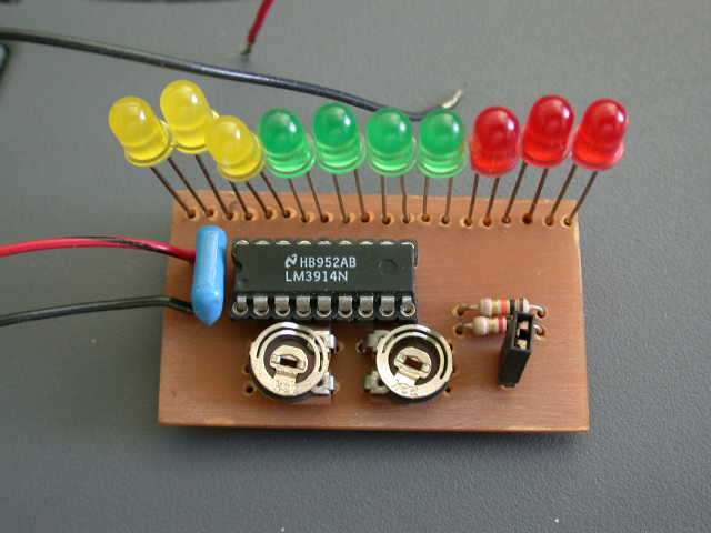

    Eu forneço de graça o esquema e vocês ou algum técnico de eletrônica conhecido de vocês, montam.
    Quem quizer me fala.
    É um monitorador de carga de baterias digital com LED's (BARGRAPH). Simples, fácil leitura é ótima monitoração....
